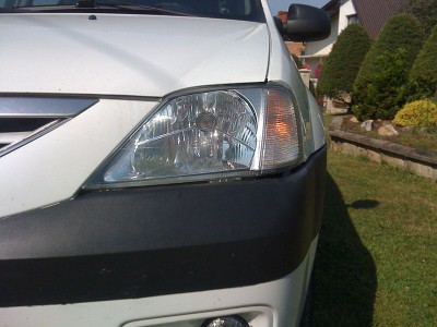

Witam. Jutro będę ściągał pierwszy raz zderzak w moim Loganie w celu wymiany zaparowanego reflektora. Jak to jest z tym ślizgiem (gdzie docisnąć, gdzie trzymać, a gdzie ciągnąć, żeby nic nie pourywać). Tego się właśnie boje, bo takie zdolności mam, że pociagnę i już urwane :) Jeszcze jedno pytanko. Strasznie odstaje mi zderzak od jednego reflektora (to wina pękniętego już ślizgu ?). Będę wdzięczny za pomoc. Pozdrawiam.

ZychFryd napisał/a:
Jak widać powyżej - w MCV 2008 nie ma żadnego ślizgu.
