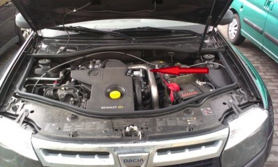

Czy rure dolotowa z intercoolera ta zaznaczona strzalka na focie mozna odizolowac tasma termoizolacyjna ??? Da to cos czy raczej nie ???

Można to zrobić dla sztuki .
Robią tak ale czy to coś daje jest dyskusyjne .
na pewno nie zaszkodzi

Generalnie podchodze do tego tak.
Jest to rura z nierdzewki ktora lezy na silniku wiadomo ze to jest powietrze ktore przeszlo przez intercooler czyli powinno byc schłodzone a tu ono sie znowu podgrzewa wiec moze warto by bylo to zrobic :)
W tym nowszysm jest juz rura z tworzywa i czesc z gumy wiec juz tak sie nie nagrzewa.
1.5dCi 90KM (115KM/260Nm)
Wysłany: 2015-07-28, 12:29
z tym że przez tą rure przechodzą tysiące litrów powietrza
Można to zrobić bo teoretycznie coś to daje
praktycznie prawie nic . 10 razy lepszy efekt uzyskasz jak nalejesz lepszego paliwa.
Tak jak pisałem , robią to ludzie którzy chcą mieć czyste sumienie że zrobili wszystko co się dało

Karenzo napisał/a:
i myslisz ze jak tyle przeleci to nagrzewanie rury nie wplywa na te powietrze ??
Zastanawiam sie tylko czy moge dac mate ktora jest do 200stopni na to czy tak jak pisalem tasme dac bo ona jest od 700-1400 zalezy jak dorwe :)

Karenzo napisał/a:
http://wydechy.najtaniej24.net/termoizolacja-tanie-i-skuteczne-rozwiazanie/?sa=X&ved=0CBUQ9QEwAGoVChMI4p33tN39xgIVwhEsCh2u-QB6
i tu cytat: Zwiększymy efekt, gdy zastosujemy osłonę termoizolacyjną rury dolotowej powietrza, która chroni rurę przed nagrzaniem. Dobrej jakości osłona Thermo-Tec odbija nawet 98% promieniowania cieplnego z turbo i spalin. Utrzymanie niższej temperatury w dolocie zapewnia wyższe osiągi.
Wysłany: 2015-07-28, 12:51
tylko że efekt może być 00,1 % przyrost mocy
