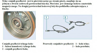

I ostatnie pytanie, jeżeli trafię bez łożyska i pierścienia abs to przerzucam do nowego bębna łożysko (wyciągam zawleczkę, wyprasowuję łożysko ze starego bębna, wprasowuję w nowy i zakładam zawleczkę), i muszę przerzucić pierścień abs ( i tu pytanie jak?).

Znalazłem tylko tyle w książce.
Plik ściągnięto 85 raz(y) 66,99 KB
