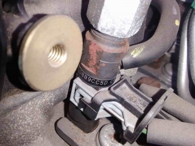

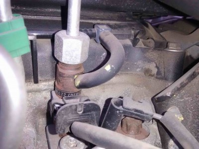

Wysłany: 2015-08-10, 17:30
Foto tyle co udało się pstryknąć. Nie wiem czy to wtryski czy świece żarowe ;-) ?
Plik ściągnięto 36 raz(y) 221,34 KB
Plik ściągnięto 44 raz(y) 220,66 KB
Ostatnio zmieniony przez mekintosz 2015-08-10, 17:33, w całości zmieniany 2 razy
Posty: 3715
Wysłany: 2015-08-11, 07:37
Raczej wtryskiwacze, bo dochodzi rura Common Rail (wysokiego ciśnienia). ;-)

Wysłany: 2015-08-11, 11:05
Tak to są wtryskiwacze i widać numery indywidualne wtryskiwacza. Natomiast numer dotyczący typu wtryskiwacza jest wybity na dole wtrysku pod uchwytem mocowania. Dzisiaj jadę do serwisu renault celem ustalenia jaki typ powinien być wtrysków.
