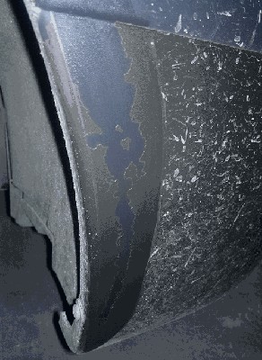

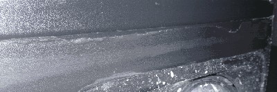

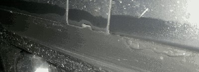

Swoja historie zacznę od początku,
pewnego zimowego dnia 2010 przyszło mi zawrócić na ośnieżonej drodze, zawracałem "na trzy" albo i na pięć ;-) i w czasie tego manewru przodem osunąłem się w śnieg, prawdopodobnie rów, samodzielnie już się nie wydostałem. Po zorganizowaniu pomocy z wyciągnięciem Daćki złożyłem wizytę w ASO a tam, diagnoza, że do wymiany zderzak i nadkole, poszło gładko i szybko. Gładko aż do teraz. Od niedawna obserwuje pęcherze i odłażący lakier, a mało tego popełniłem niechcący harakiri myjką ciśnieniową co pogłębiło moją depresję.
moje pytanie jest takie: i co teraz? czy mam patrzeć złowrogo na aso? czy wybrać się na własną rękę do lakierowania? hmm czy to jest lakier czy folia? załączam foty i prosze o sugestie.
PS: przepraszam że foto na brudnym modelu :oops:
Plik ściągnięto 150 raz(y) 160,77 KB
Plik ściągnięto 131 raz(y) 71,7 KB
Plik ściągnięto 122 raz(y) 87,14 KB

Wysłany: 2012-04-02, 15:44   Re: Logan MCV - zderzak przedni ...
luke88 napisał/a:
Ja bym patrzył złowrogo na ASO, w końcu oni lakierowali. Podjedź, pokaż, nie daj się zbyć (zapłaciłeś za doprowadzenie do stanu oryginalnego). Sam polakierować zawsze zdążysz.

Wysłany: 2012-04-02, 16:00
wszystko ok, ale naczytałem się odnośnie lakierowania na plastik i aż się boję podejmować tego zadania samodzielnie, bo wcale to nie jest takie proste, jak mawiał mój bosman "nie wystarczy włożyć, trzeba jeszcze poruszać"... mógłbym dalej myjką jechać i zobaczyć jak będzie wyglądał przód czarny cały plastikowy, może jak przekładka z czarnego Logana.. dziwi mnie samo zjawisko złażącej farby z plastiku jakby to była korozja na metalu..
mówisz żeby się upierać... hmm
Wysłany: 2012-04-02, 16:54
Diagnoza może być tylko jedna: klasycznie spaprane lakierowanie - nie daj się zbyć i niech poprawiają.
Wysłany: 2012-04-02, 17:38
luke88 napisał/a:
Zjawisko łatwo uzyskać poprzez zaniedbanie odtłuszczenia lakierowanej powierzchni przed lakierowaniem. Jeśli ostatniej wizyty w ASO nie zakończyłeś narobieniem na wycieraczkę i teraz głupio tam wracać ;) , to naprawdę nie widzę powodów, dla których nie warto by było skłonić ich do naprawienia tego, co spaprali.
