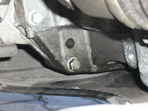

No właśnie wyciek nie jest z półosi, tylko ze skrzyni -- z przodu/dołu skrzyni.
Wygląda to na pionową uszczelkę łączącą dwie części skrzyni. Musiałbym jeszcze raz zajrzeć pod auto albo cyknąć fotkę, bo pewnie niewyraźnie napisałem.

A może uszczelniacz na wałku od strony sprzęgła? Sprawdź i wklej fotkę to będziemy wiedzieć o czym gadamy.

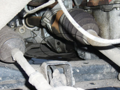

Dziś próbowałem cyknąć fotki, ale w tą pogodę bez kanału nie dam rady. Dla mnie to gdzieś z korpusu.
Znalazłem za to w necie zdjęcie napędu i na czerwono zaznaczyłem +/- miejsce skąd cieknie olej.
