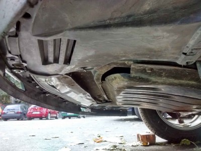

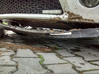

Próba przedarcia się dacia sandero przez polne drogi Beskidu skończyły się urwaniem juz ledwo trzymajacgo się gumowego spojlera pod przednim zderzakiem. Trzyma się na dwóch zewn nitach. Chyba go zerwe do końca by nie kontrolowanie sam nie odpadł na drodze. Wydaje mi się ze nic z niego nie będzie. Na allegro sa używane w cenie 70-90zl. Interesuje mnie cena ASO oraz numer katalogowy części. Dzięki za pomoc z góry :-)

toś kolego ładnie zaorał ;) - sandacz jednak kapke za niski jest

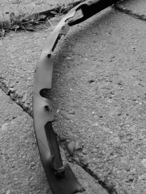

Obejrzałam po umyciu. Kilka uszkodzonych mocowań otworów. Będę regenerować go przez podklejenie gumy pod rozerwane mocowania. Spojler jest caly nie przerwany wiec warto tak naprawić. . Ma ktoś rys techniczny jak jest fabrycznie montowany?

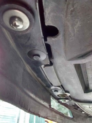

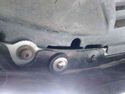

W końcu mała fotorelacja z naprawy spojlerka pod zderzakiem. Oprócz kołeczków rozporowych nitopodobnych zastosowałem blachowkręty w zderzak na miękkiej gumowej podkładce.
