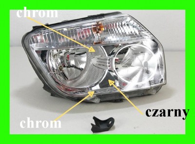

Poniewaz lampy ph1 czarne
gorzej świecą w nocy niż srebrzane
ale są dla mnie łądniejsze
chcę pomalować pewne elementy w środku na czarno a część zostawić srebrzane
by zwiększyła się jednak powierzchnia odbijająca promienie
i tak myślę , żeby
zostawić część na dole chromowa
całą soczewkę z przodem też razem z obwodka
a tylko z tylu pomalowac na czarno
Chetniej bym pomalowal na dole tez na czarno ale raczej tam sporo promieni odbija
Tylko czy nie bedzie nadal praktycznie cala srebrzana ? Moze Te 2"reflektory" skupiajace wiazke na zewnatrz tez na czarno a tylko wnetrze zostawic srebrzane?

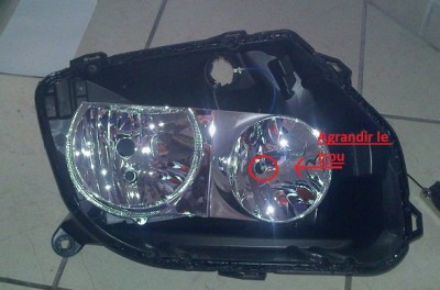

lampa rozlozona i bez "reflektorow skupiajacych"

nie wypowiem się w kwestii optyki ale w przypadku malowania pamiętaj,że wnętrze solidnie się nagrzewa i warto zastosować odpowiedni lakier

malowalem a wlasciwie sprejowalem swego czasu lampy soczewkowe w audi i uzylem zwyklego akryla i poklad do plastiku i nic sie nie stalo przez 2 lata poki mialem, ale moze teraz jako ze nie jestem juz tak biedny uzylbym jako bazy wysokotemperaturowego na zywicy .
... ale nie wiem czy bede mial zapal do tej roboty, po prostu na zime chyba przeloze te cale chromowe lampy :roll: bo widocznosc dla mnie istotna i wzrok juz nie ten - starosc nie radosc :-)

daremna robota, istotny jest jedynie ten kawałek odbłyśnika w okolicach żarówek czyli dokładnie to co w wersji czarnej jest chromowane, bo tylko ten element odpowiada za jakość tego co widzisz na drodze (poza żarówką i szybką oczywiście). Cała reszta może być w dowolnym kolorze bo światła nie odbija, co najwyżej może powodować niekontrolowane załamania światła, czyli efekt wręcz odwrotny niż zamierzony.
Wpisz sobie w google reflektory paraboliczne i sprawdź jaka jest zasada padania światła. Jeżeli czarne świecą gorzej, to zmień żarówki albo ustaw światła..

niestety ale nie jest tak jak mowisz, nie w tych kloszach , musialoby nic nie stac na drodze a promienie 100% rownolegle odbijac sie
(- i tu sa raczej wieloparaboliczne odbłyśniki zeby wyciac gorne promienie bo nie ma przyslony )
i nie jest to kwestia zarowek ani regulacji - zalozylem nawet +90 tungsrama a i tak gorzej jest niz w "chromowych" :)

a konstrukcja reflektora i samego odbłyśnika jest efektem jakichś badań i doświadczeń - tego rodzaju partyzantka może przynieść skutek odwrotny do zamierzonego - np część strumienia świetlnego będzie odbijać się ku górze prowadząc oślepienia kierującego
