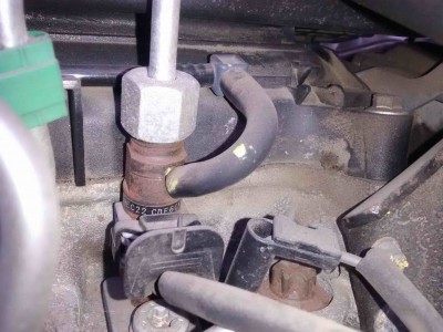

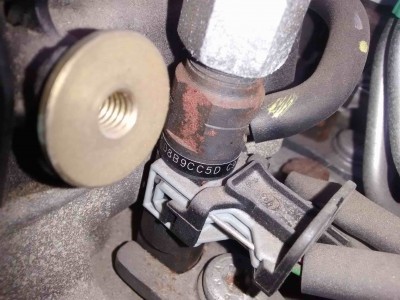

Posty: 4274
Wysłany: 2015-08-10, 17:30
Foto tyle co udało się pstryknąć. Nie wiem czy to wtryski czy świece żarowe ;-) ?

Posty: 3718
Wysłany: 2015-08-11, 07:37
Raczej wtryskiwacze, bo dochodzi rura Common Rail (wysokiego ciśnienia). ;-)
seba899
Silnik: 1.0 sce
Dołączył: 04 Sie 2015
Posty: 46
Skąd: Szczytno
Wysłany: 2015-08-11, 11:05
Tak to są wtryskiwacze i widać numery indywidualne wtryskiwacza. Natomiast numer dotyczący typu wtryskiwacza jest wybity na dole wtrysku pod uchwytem mocowania. Dzisiaj jadę do serwisu renault celem ustalenia jaki typ powinien być wtrysków.
