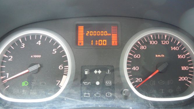

To ja zadam inne pytanie... Ponieważ większość współczesnych silników bez problemu pokonuje 150, 200, 250 tys km to ilu z was pokonało jednym autem taki dystans. Wyjątki. Większość kupuje albo nowe i zazwyczaj sprzedaj z przebiegiem poniżej 150 tys.km albo używki bez gwarancji i z dowolnym przebiegiem ale to już nie zmartwienie producenta tylko nabywcy.
Piszę oczywiście o nabywcach prywatnych bo auto w firmie jest inaczej traktowane kosztowo i podatkowo.
A teraz ciekawostka... są na otomoto clio 4 rocznik 2016/2017 poleasingowe/po wynajmach. Przebiegi rzędu 25-150 tys. Cena niby ok ale... są serwisowane i diesle i 0,9 tce ( czyli auta z turbinami) w trybie longlife :shock: czyli co 30 tys. km. Auta mają pewną historię, mają serwis aso, dodatkowo serwis aso zgodnie z wymaganiami. I są po gwarancji. Kupilibyście? Czy lepiej dołożyć np piątaka ( sandero laurete 1,0 sce), dychę ( 0,9 tce) czy 15 tys. ( diesle) do nowej sandero... :mrgreen:

Wysłany: 2019-08-12, 14:48
Proszę cię bardzo, marudo:
http://www.daciaklub.pl/f...=paczek#1789535

Wysłany: 2019-08-12, 14:57
eplus napisał/a:
Obrazek
