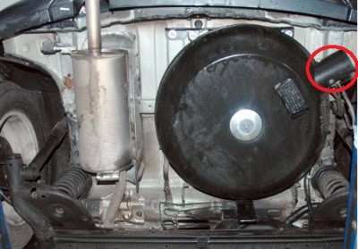

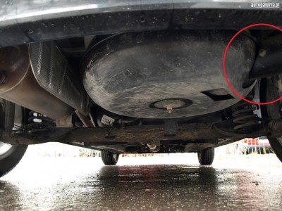

Wysłany: 2015-09-02, 21:34
kombinujesz jak koń pod góre
Tu jest "kranik "
klękasz za autem i rękami po butli wymacujesz zaznaczonej puszki
od spodu będzie otwór a w środku kranik
Od razu weź jakieś wd-40 żeby go przesmarować
zdjęcie z daci sandero więc łatwiej być nie może
Plik ściągnięto 51 raz(y) 232,14 KB
Plik ściągnięto 55 raz(y) 78,2 KB
Ostatnio zmieniony przez Karenzo 2015-09-02, 21:42, w całości zmieniany 3 razy
