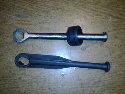

Miałem kiedyś podobny przypadek. Tylko że u mnie kończyło się ucho, jak widać mocno zużyte. Zauważyłem to przy okazji innej czynności przeglądu tzw. piszczenie pedału sprzęgła. Z racji, że zbliżał się sezon urlopowy i szykował mi się dłuższy wyjazd więc bałem się ryzykować, czekać na ASO nie było czasu a część trudno wtedy dostępna.
Na szybko musiałem coś wykombinować.
Jak widać na fotce trzpień wykonany ze stalowej śruby i nakrętki, trzyma do tej pory przez 4 lata i najważniejsze, nic nie skrzypi, nie trzeszczy. Taka prowizorka a swoją funkcję spełnia na 100%. :lol: :mrgreen:
Plik ściągnięto 20 raz(y) 96,3 KB

Wysłany: 2020-09-30, 14:42
Właśnie takie coś chciałem dorobić, ale z racji potrzeby sprawnego samochodu zrobiłem inaczej. Zeszlifowałem te " skrzydełka" na kawałku i nagwintowałem ten pręcik, a oczko przykręciłem z końcowki siłownika klapy :) na razie działa
