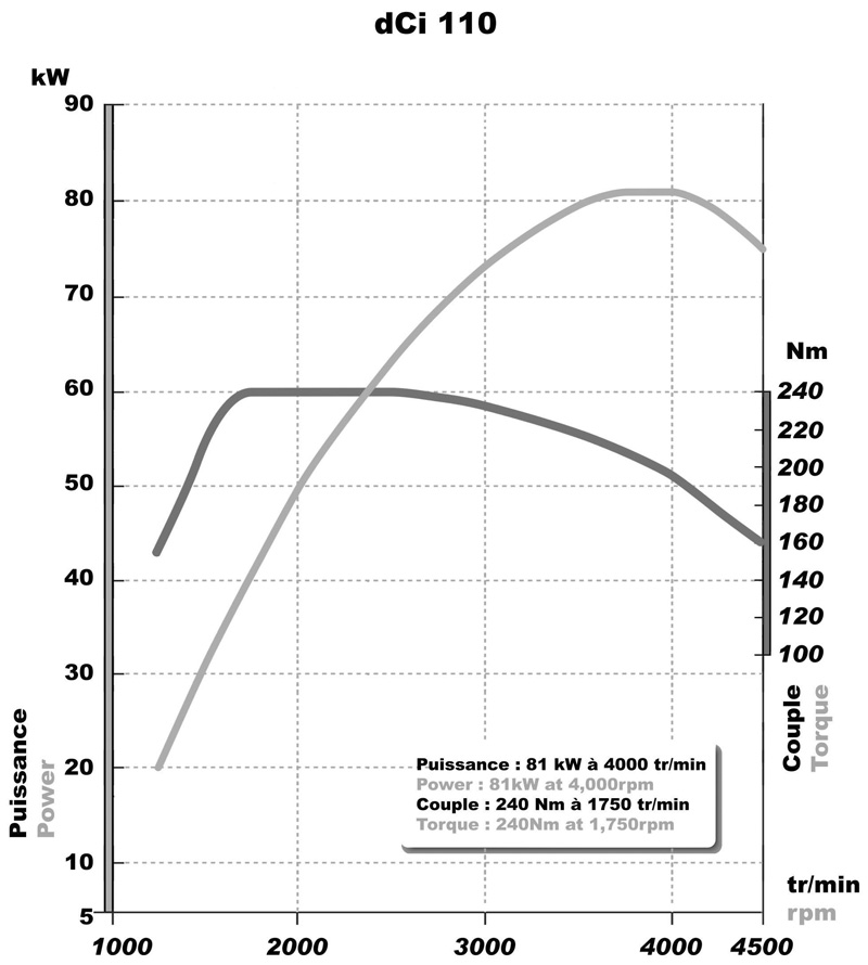

A Renault ma rację co do obrotów - powinieneś jeździć a w szczególności przyśpieszać czy jeździć pod obciązeniem z prędkością obrotową silnika pomiedzy max momentem a max mocą czyli 1750 do 4000 bo takie są wykresy dla tego typu silnika

Panowie ,zgadzam się z Wami w 100%, że jazda pod obciążeniem od 1750 obrotów pozytywnie wpływa na silnik, ponieważ jest wtedy maksymalny moment obrotowy. Chciałem się zapytać czy w Waszym przypadku zauważacie podobne odgłosy w okolicach 1500 obrotów jak na załączonym filmiku nawet przy delikatnym wciśnięciu pedału gazu. Będę wdzięczny za odpowiedź.
