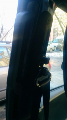

witam
zauważyłem w swoim dokkerze w słupkach środkowych pomiędzy drzwiami przednimi i tylnymi dwa otwory gwintowane na oko fi. 6 mm w rozstawie ok. 15 -20 cm myślę że służą one do montowania uchwytu by pomóc wsiadać na tylne fotele
i pytanie gdzie poza ASO mogę takowe nabyć
w ASO nie pytałem
proszę o ew. pomoc
dzięki

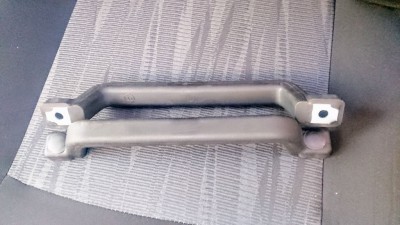

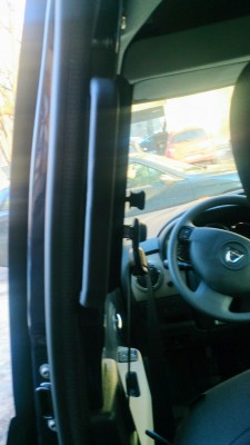

witam ponownie
zrobiłem uchwyt z oparć krzeseł posiadających stelaż stalowy , obciągnąłem go pianką koloru czarnego , i przykręciłem dwoma wkrętami fi. 6 mm wygląda całkiem fajnie jak zrobię zdjęcia to wrzucę , może komuś się przyda

Wysłany: 2014-03-13, 19:55
w załączeniu zdjęcie uchwytu który wykonałem w ramach walki z nudą pozdrawiam użytkowników dokkerów

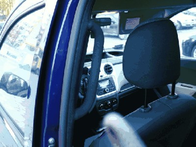

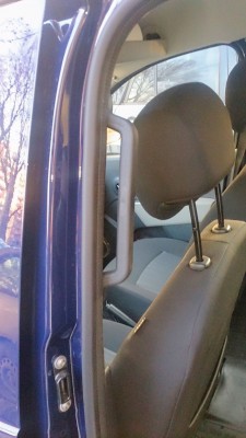

Po długich i dość intensywnych poszukiwaniach udało mi się znaleźć uchwyty idealnie pasujące do rozstawu otworów znajdujących się w słupku B Dokkera. Uchwyty są w kolorze czarnym i są gumowe (ze stalowym szkieletem oczywiście). W komplecie są zaślepki do otworów na śruby.
Uchwyty kosztowały po 15 zł za sztukę + 4 śruby imbusowe M6x20 + 4 podkładki.
Montaż zajął całe 5 minut. Efekt finalny poniżej.

Wysłany: 2017-01-22, 09:34
No naprawdę ładnie wyszło :-)
