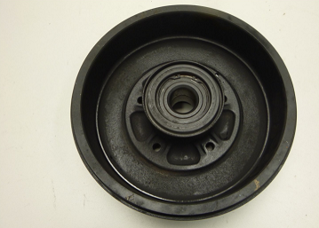

A tak powaznie, masz troche lepszy dostep i mniej rozbierania, zeby to sprawdzic.
Pierscien z tylu jest wcisniety na beben(zaznaczony na czerwono) i tak jakby peknol to powstal by luz i zaczelo by Ci cos dzwonic i moglby uszkodzic czujnik abs-u.
Moja rada to: Lewarek, klucz do kol, srubokret, klucz nasadowy 36 i bedziesz wszystko wiedzial lub jezeli nie czyjesz sie na silach to obojetnie jaki warsztat rozbieze to w 10 min.
Dzwigasz auto, sciagasz kolo, wyciagasz kapsel/zaslepke nakredki/lozyska piasty, odkrecasz nakretke, sciagasz beben i wszystko jasne. Przy okazji czyscisz wszystko z pylu, ogladasz stan okladzin i skladasz.
Tak wyglada beben od srodka i na czerwono pierscien ABS-u.
Ja bym sie zaiteresowal ,bo jak faktycznie peknol, to zeby ci jeszcze szkody nie narobil.
Plik ściągnięto 10048 raz(y) 144,53 KB
Plik ściągnięto 10048 raz(y) 187,92 KB

dziękuję. Faktycznie coś pobrzękiwało z tyłu. Myślałem,że zostawione w bagażniku menażki na wyjazd.
