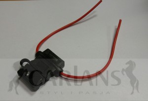

W instalacji nie ma zasilania włączanego po wyłączeniu zapłonu. Potrzebujesz przekaźnika pośredniczącego wyłączanego zapłonem. Zasilanie przez bezpiecznik montowany na przewodzie podłączony pod klemę akumulatora lub ze skrzynki bezpiecznikowej w komorze silnika.

Wystarczy przekaźnik 561, chociaż nie widzę sensu wyłączania urządzenia podczas jazdy.
Ale jak chcesz to 85 do masy, 86 do kl15, 30 do kl30, 87a do twojego urządzenia, 87 wolny.
