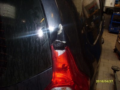

Witajcie,
Oddałem pojazd na gwarancji, na wymianę uszczelki misy olejowej.
Uszczelka wymieniona, ALE...
Pracownik cofając moim samochodem na stanowisko myjni uderzył w tył innego pojazdu Renault Master uderzając w metalowy element tylnej budy dostawczaka...
U mnie uszkodzona została tylna lampa i element nad lampą.
Pracownik zadzwonił i przyznał się bez dwóch zdań, zaproponował:
Pozostawienie samochodu na kolejne 2 dni lub wymianę lampy "od ręki", oddanie auta i umówienie się po długim weekendzie majowym. Potrzebowałem auto, więc go odebrałem.
Wszelkie koszty naprawy pokrywają + coś może jeszcze zaproponować w ramach rekompensaty. Nie rozmawiałem jeszcze o szczegółach, wspomniał, że może w zakresie obsługi samochodu, np. wymiana oleju.
Na miejscu spisaliśmy oświadczenie, że to pracownik uszkodził mój samochód podczas manewrów w ASO.
Nie wiem co w takiej sytuacji zrobić? Nigdy nie byłem w takiej sytuacji.
Niby szkoda niewielka - zawsze mogłoby być gorzej. Jednak ten element będą prostować (nie wiem jak, pewnie jakąś maszyną) + szpachla + malowanie.
Gdy będę kiedyś sprzedawał samochód, jeżeli ktoś będzie sprawdzał czujnikiem na pewno to zostanie zauważone.
Na co mogę liczyć w zaistniałej sytuacji? Czego oczekiwać od ASO?
Podpowiedzcie, może ktoś miał już podobne zdarzenie?

Słabe miejsce na prostowanie - na przetłoczeniach nie da się tego zrobić dobrze . Będą musieli grubo dowalić szpachli.

w kłopotliwym miejscu to jest , niby niewiele ale trudno będzie wyprowadzić bez szpachli. Zachowaj zdjęcie i kwity, jak będziesz kiedyś zbywał auto, będziesz miał dowód że nie było dzwonu z tyłu tylko drobna wgniotka

To nie klapa (to byłby luzik) tylko tylny błotnik - a jego wymiana w Lodgy jest przerąbana - w całości trzeba rozpruwać połączenie z dachem od przedniego słupka - dlatego stosuje się cięcie na wysokości lampy i łączenie blachy jeśli uszkodzony obszar jest poniżej - tutaj niestety nie.
Wysłany: 2016-04-27, 15:10
faktycznie - więc zostaje tylko szpachla

a propo ocynku , jeżeli będą prostować to podgrzeją to palnikiem co spowoduje wypalanie ocynku w całej okolicy , czyli 100 % korozja .
Na prostowanie na zimno jeszcze bym się zgodził , ale każdy palnik to zabójstwo dla blachy .

Ocynk od zewnątrz jest na wszystkich blachach - innych po prostu się nie produkuje dla motoryzacji w hucie. Ale wewnątrz Dacia już zabezpiecza się katoferezą - dobrze zrobiona jest nawet trwalsza od cynkowania elektrochemicznego. Blach dwustronnie ocynkowanych w hucie się nie stosuje ze względu na technologię zgrzewania blach ....

Uszkodzony jest element stały samochodu. Wymienić się nie da. Wyklepać też ciężko. Spachla i malowanie. Wartość auta zostanie obniżona.

Od kiedy błotnik jest stałym elementem ? Da się go wymienić, pojawia się tylko problem dobrego montażu i uszczelnienia połączenia z dachem.

Od momentu w którym jest strukturą nośną samochodu. Wymienić wszystko można, ale w tym wypadku reżimu technologicznego takiego jak w fabryce dochować się nie da. Poczytaj co to jest część stała samochodu i pokaż mi śruby cz nity które łączą je z nadwoziem tak by dało się bez cięcia położyć tą część obo samochodu.

Dokumentacja blacharska twierdzi, że się da: "wymiana częściowa błotnika tylnego" (bo to on jest uszkodzony) - 11,5 lub 13,5 roboczogodziny. Plus 4 kzł za samą blachę...

Pytałem własnie czy będą wymieniać jakoś cały błotnik czy w inny sposób.
Powiedział, że w przypadku kiedy błotnik jest w innych miejscach pognieciony to ucinają blachę u góry i u dołu pomiędzy drzwiami przednimi a tylnymi.
A moim przypadku jakoś "punktowo" będą to próbowali wyciągnąć.
Po krótkim zastanowieniu pomyślałem że powinienem zwrócić uwagę, postarać się o to aby:
1. Zachować wypisane oświadczenie razem ze zdjęciem przed naprawą
2. Napisać kolejne oświadczenie po naprawie/likwidacji uszkodzenia + zdjęcie
3. Dowiedzieć się / postarać się o udzielenie np. przedłużonej gwarancji lakierniczej tego elementu, gdyby w przyszłości wychodziła w tym miejscu korozja + Odnotować ten fakt w książce pojazdu, aby zobowiązali się do naprawy tego elementu w przyszłości, ponieważ kłopot z tym elementem powstał nie z mojej winy.
Tyle na ten moment wymyśliłem, czy mogę jeszcze coś rozsądnego dopisać?

Miałem podobne wgniecenie na narożu błotnika w Zastawie dawno, dawno temu. Naprawa została wykonana przez cynowanie. Starsi użytkownicy forum na pewno znają tę metodę. Teraz się nie stosuje. Po piętnastu latach sprzedawałem ją i żadna rdza nie pojawiała się.

Dobry blacharz wyciągnie to tak, że szpachli będzie minimalna ilość. I nie będą nic grzać palnikiem ;) Zażądaj oględzin auta po prostowaniu a przed szpachlowaniem/lakierowaniem to się przekonasz, że taka naprawa to nie tragedia. Za nic nie chciałbym, żeby mi z powodu takiej drobnostki wycinali i wspawywali błotnik bo to już ingerencja, która spowoduje na 100% korozję w przyszłości. Oczywiście dokumentacja foto przed i po naprawie + oświadczenie ASO i dobry rabat na serwis lub jakieś akcesoria wskazany.

Temat jest prosty. Poproś o polisę OC firmy i zgłoś szkodę z ich OC. Naprawa tak zmasakrowanego poszycia bocznego jest niezgodna z technologią napraw proponowaną przez producenta dlatego ASO nie ma prawa na jakieś dziwne wyciąganie czy prostowanie elementu. Aktualnie samochody są tak konstruowane ze każdy element nadwozia w tym również tylne poszycie przenoszą obciążenia. Możesz im zadać najlepiej na piśmie pytanie jak zachowa się prostowany element na przykład podczas ewentualnej kolizji i kto weźmie odpowiedzialność za twoje bezpieczeństwo.
Producent jasno informuje w jaki sposób należy wykonać naprawę i wówczas to producent bierze odpowiedzialność za Twoje bezpieczeństwo i sztywność konstrukcji nadwozia. Każdy element i jego technologia naprawy/wymiany podawana przez producenta została poddana badaniom i tylko taka naprawa jest możliwa do wykonania.
Jest jeszcze jedna sprawa o którą warto zawalczyć mianowicie utrata wartości pojazdu. Samochód będzie nosił ślady naprawy blacharskiej związanej z elementem stałym nadwozia co znacznie obniża jego wartość rezydualną przy ewentualnej odsprzedaży. Rzeczoznawca z ubezpieczalni podczas oględzin powinien podać jaka jest kwota związana z utratą wartości i wówczas otrzymasz pieniądze na swoje konto. Warunkiem do walki o odszkodowanie jest brak wcześniejszych napraw blacharsko lakierniczych
Samochód w tym przypadku na czas naprawy otrzymasz bez kłopotu zapłaci za niego ubezpieczalnia dilera. Jeżeli nie będzie chciał dać swojego auta wystarczy poszukać po necie na pewno znajdziesz Firmę w swoim rejonie która wypożycza samochody przy szkodach z OC sprawcy. Takie firmy same zadbają o ściągnięcie należności od ubezpieczyciela.

No już nie dobijajcie kolegi przesadyzmem - przecież to jest tylko trochę większa wgniotka, pewnie mniej niż 10 cm długości i z 1,5 cm głębokości... Coś takiego nie narusza stabilności strukturalnej konstrukcji.
Oczywistością jest, że ASO ma wszystko naprawić dodając jakąś nawiązkę - łącznie ze zmniejszeniem wartości przy ewentualnej odsprzedaży - ale samo auto nie jest teraz jakimś totalnie tragicznym rozbitkiem, żeby tak lamentować.

Jeśli będą szpachlować, to bieda, bo szpachla po kilku latach lubi odwarstwiać się, odpadać. Zwłaszcza w miejscach, gdzie blacha pracuje, poddawana jest intensywniejszym zmiennym naprężeniom.
