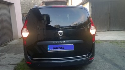

8-) Witam trochę od grzeje temat ;-)
Dziś trochę z nie odpartej chęci wykorzystania miejsca i poprawy widoczności o 100% podczas cofania zrobiłem w moim autku coś takiego. :arrow:
co o tym sądzicie

Posty: 7498
Wysłany: 2014-10-25, 20:25
Też się nad tym zastanawiam. Może w wolnej chwili się pokuszę.
Posty: 3564
Wysłany: 2014-10-26, 08:35
Myślałem, że ci się poprawi o 100%. A gdy jedna żarówka się spali, to się znów pogorszy - tym razem o 50%.

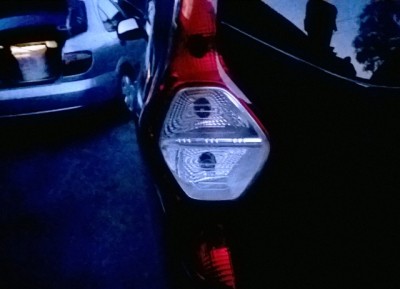

Ad1) Sam robiłem.
Ad2) Bardzo prosta operacja nie wymagająca specjalistycznych narzędzi.
Plik ściągnięto 162 raz(y) 105,65 KB

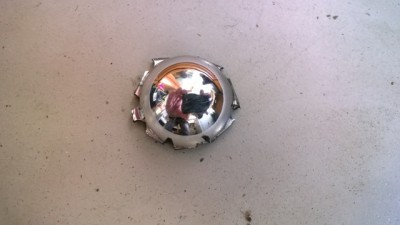

wywierciłem kilka otworów wokół zaślepki (wiertło3mm)następnie podgrzałem suszarką do włosów i wyciołem nożykiem do tapet.

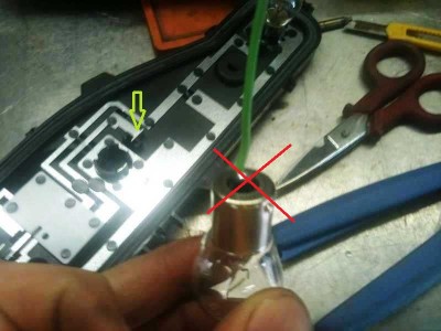

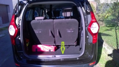

przewód umieściłem pod dywanikiem i nakładką plastykową bagażnika NO i tu moje nie dopatrzenie bo mogłem włożyć przewód 2 żyłowy i podpiąć drugie przeciwmgłowe tylne, ale nic straconego.
Końcówki przewodu powkładałem w oryginalne kostki.
Plik ściągnięto 166 raz(y) 122,42 KB

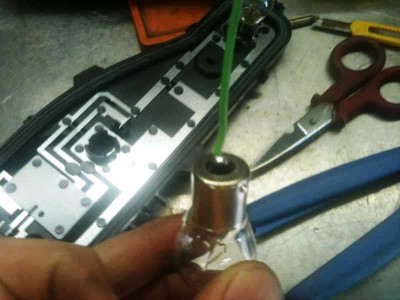

żarówki nie lutowałem jak jest tu na fottce z Linku kolegi-- laisar--tylko włożyłem blaszkę w oryginalne miejsce zawsze można wymienić bez problemu żarówkę na nową.

jozef969,
jozef969 napisał/a:
NIe bardzo rozumiem, mógłbyś dokładniej opisać, pokazać

grapess napisał/a:
Super sprawa, też nad tym się zastanawiałem.
jozef969,
jozef969 napisał/a:
po prostu jak rozbierzesz lampę to zobacz gniazda żarówki np. kierunkowskazu i wszystko będzie jasne o jakiej blaszce mówię (PLUS POD ŻARÓWKĄ) ;-) a tak praktycznie w lampie jest wszystko gotowe tylko wyciąć otwór i podłączyć.
Acha jeszcze w tym miejscu gdzie wchodzi żarówka trzeba wyciąć nożykiem tą poprzeczkę plastikową.
