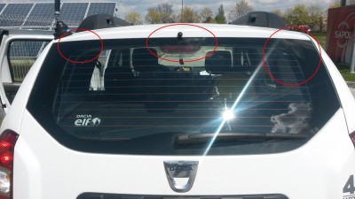

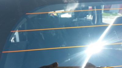

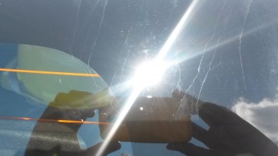

Czołem!
Byłem ostatnio na myjni i wypucowałem Dustera gąbką i innymi irchami.
Na tylnej szybie zauważyłem, że mam jakieś zacieki, których nie daję radę usunąć nawet płynem do szyb.
Zacieki te zdają się nachodzić na tę czarną obwolutę część szyby, której nie widać od wewnątrz, po otwarciu klapy. Na początku myślałem, że powstały np. gdy w czasie deszczu otwierałem klapę ale nie dają się usunąć, więc to jakaś "grubsza" sprawa. Gdy przejadę po nich paznokciem wydają się tam być jak mikro zgrubienie.
Widać je tylko pod pewnym kątem. Załączam kilka zdjęć poglądowych.
Czy coś takiego kwalifikuje się do wymiany w gwarancji? Co sądzicie?

umyj to jakimś rozpuszczalnikiem

Wypróbuj może jakiś łazienkowy środek do odkamieniania kabin prysznicowych, albo czajników, cytrynę.... To mi nie wygląda na wadę gwarancyjną.

Dzięki za podpowiedzi! będę próbował. Mam nadzieję, że to jest od zewnątrz bo od wewn. strony nie ma nawet możliwości się tam dostać pod tę czarną część.
Wysłany: 2016-05-03, 12:14
mi to wyglada na mineraly ktore sa w wodzie, zelazo, chlor itd ...
- wiec wymyc woda odmineralizowaną i to wlasnie raczej od srodka
Wysłany: 2016-05-03, 13:31
dobry będzie płyn do mycia okien z amoniakiem, tylko bez przesady z siłowym tarciem wnętrza szyby z uwagi na ścieżki grzewcze

Wysłany: 2016-05-03, 16:34
Dzięki chłopaki za rady, byłem lekko załamany.
Na szczęście ok, załatwione! Rozpuszczalnikiem ledwo co to ruszyłem ale już sam nie wiedziałem czy to schodzi czy tylko złudzenie. Zmyłem to tzw. brake cleanerem i poprawiłem środkiem do czyszczenia łańcucha w motocyklu - na szczęście było od zewnątrz bo od środka ni chu-chu bym nie wytarł pod tą czarną częścią szyby. Skąd to paskudztwo się wzięło?
