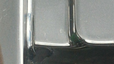

Witam. Po około 20000 km przebiegu 7 mc użytkowania, w mojej drakuli pojawiła się woda w bagażniku. Samochód kupiłem nowy z salonu. Na górnej rynience obok relingów pojawiły się drobne pęknięcia lakieru i przez nie dostaje się woda. Czy ktoś kiedyś miał taki problem dołączam zdjęcia

Mam takie samo pęknięcie od 5 lat i nic się z tym dalej nie dzieje - pod tym lakierem jest mastyka, następnie nadwozie - osobiście uważam za niemożliwe żeby leciało tamtędy. Najczęściej leci przez uszkodzone uszczelki świateł - wejdź do bagażnika a z zewnątrz niech ktoś polewa wodą po kolei światła i ew uszczelkę klapy - zobaczysz gdzie. Wtedy jedź do ASO i pokaż palcem gdzie przecieka. Możesz oczywiście jechać też do ASO i zostawić samochód z informacją że cieknie, ale znając ASO ( nie tylko Dacii) oni mają swoje procedury i takie sprawdzanie raczej nie jest preferowaną przez nich metodą - każą Ci zostawić auto i będą szukać źródła przecieku ze dwa tygodnie, a Ty nie będziesz miał czym jeździć.

Dzięki za odpowiedzi panowie. Woda napewno leje się przez pęknięcie miedzy zgrzewem dachu i tylnego błotnika. Wizyta w ASO we wtorek. Narazie zalepiłem sylikonem i jest ok. Po naprawie zdam relacje.

Mam dokładnie taki sam przypadek w swoim Dusterze. Z lewej strony na rynience dachu pojawiły się pęknięcia i woda dostaje się do bagażnika.
Wg dobrego blacharza nie jest to mały problem, bo tak jak napisałeś jest konieczność ponownego zgrzania dachu z błotnikiem, a wcześniej dobrego uszczelnienia tego połączenia.

To widać nie jestem sam :-) . Jeśli chodzi o naprawę to mi w ASO Dacia Wieliczka zaproponowało ponowne zgrzanie i uszczelnienie + lakierowanie . Z braku czasu na razie zrezygnowałem z naprawy . Jak na razie kupiłem czarny sylikon odporny na zmiany temperatury i strzykawką z igłą uzupełniłem ubytek . Pękniecie było małe sylikon dobrze je uszczelnił i mam spokój z potopem ;-) . Gwarancję mam jeszcze na 4 lata lub jak przekroczę 150000 km ( mam dopiero 28000) to poczekam . Trochę się waham czy po takich naprawach blacharskich samochód nie straci znacznie wartości

U mnie wystarczyła wymiana mastyki w rynience, oczywiście z lakierowaniem rynienki.
Podczas naprawy okazało się jeszcze, że woda podchodziła do bagażnika od dołu, przez pęknięcie mastyki na mocowaniu amortyzatora, również naprawiono.
