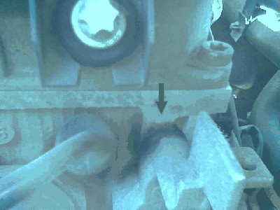

Dzisiaj zajrzałem z Daćce ciekawości w paszczę, i prawie wiem o co chodzi:
w miejscu w którym pojawił się czerwony wyciek do silnika jest przymocowany blok przewodów układu chłodzącego. Taka solidna rura wychodzi z tamtąd do chłodnicy. Również w tym bloku wnika przewód idący od zbiorniczka płynu chłodzacego. U siebie nie zaobserwowałem nic podobnego natomiast jest ciemny, i tłusty nalot (bez zapachu)
taki jak na załączonym obrazku. Czyżby tędy coś wydostawało się na świeże powietrze?:
Miejsce to zaznaczono strzałką. Powyżej widać prawą (stojąc przodem do auta) przednią śrubę mocowania osłony filtru powietrza, co pozwala na jednoznaczną identyfikację miejsca.
Zdjęcie jest dość marnej jakości bo miałem przy sobie tylko telefon.
Pozdrawiam Piotrek

piotrres napisał/a:
Black Eryk napisał/a:
jakiegoś żukojebcy
Albo, żeś sobie sam zrobił :evil:
P.S.
Eryku, a cóż to za język z Witkacego rodem?
Może się jeszcze nazywał Scurvy ? :lol:
Jak widzę że jest silikon zamiast uszczelki to mnie szlak trafia :-) , niczym w jakimś starym trupie gdzie uszczelka nawet nowa nic nie da więc się smaruje silikonem i już trzyma :-/
Pozdrawia Krystian
I co RWw ? z tym silikonem? byłeś z tym ?
Wysłałem maila ze zdjęciami do "swojego" serwisu. Żadnej odpowiedzi. Będę wysyłał po kolei do wszystkich serwisów, może ktoś się wypowie w tej sprawie. Nie chcę specjalnie z tym jechać, bo serwis jest za miastem, a nie wygląda to na usterkę wymagającą pilnej interwencji.
Czy ktoś ma adres mailowy do Dacia Polska?
Ryszard
