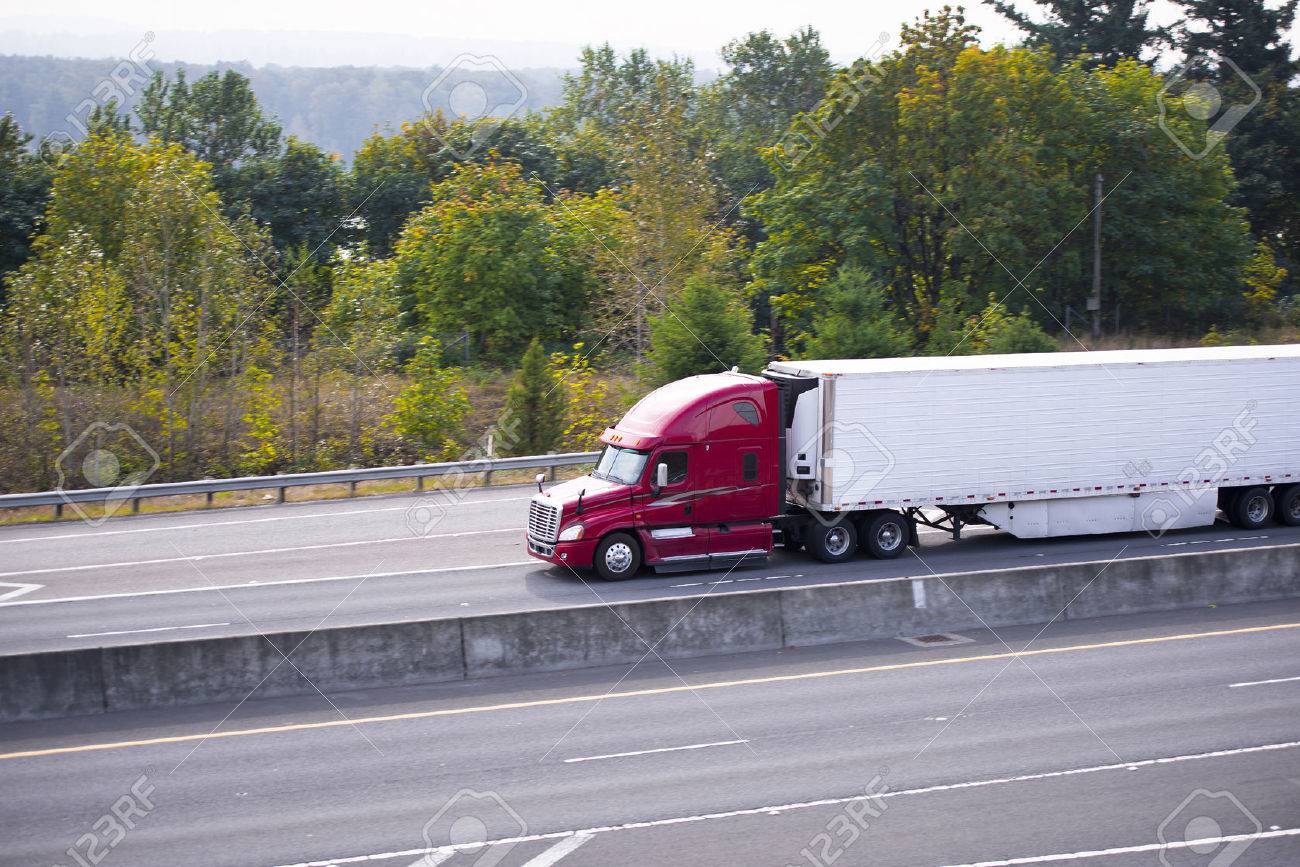

Coś tam pomoże, ale niewiele, bo jest zbyt duża odległość między nim, a ścianą przyczepy. Warto się przyjrzeć jak to wygląda właśnie na ciężarówkach (przykład).
Najlepszym rozwiązaniem jest po prostu inna przyczepa - maksymalnie aerodynamiczna i jak najniższa, a jeśli potrzebna jest większa ładowność, to po prostu dłuższa. Jeżeli towar na to nie pozwala - to chociaż taka ze ściętą przednią ścianą.
We własnym zakresie można się też pokusić o proste i tanie modyfikacje - "nos" i "ogon", które są najbardziej efektywne.
