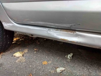

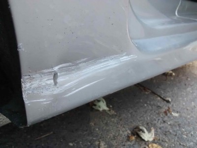

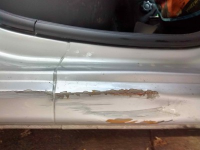

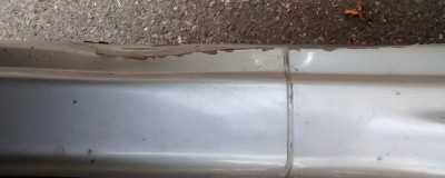

W końcu na mnie padło, chwila nieuwagi podczas wyjeżdżania z miejsca parkingowego i zaryłem progiem w skośnie umiejscowiony fragment murku. Trach i po blasze do gołego metalu. Mam AC w Warcie, więc zgłosiłem szkodę na infolini i dziś byłem na oględzinach na Puławskiej ASO. Zdecydowałem się na ASO gdyż Warta rzekomo zaniża wypłaty gotówkowe a takie uszkodzenia i by mieć całość zrobione od A do Z . Pracownik zakwalifikował próg do naprawy metodą "wyciągania" i ew szpachlowania, bez potrzeby wycinania elementu. Planowany czas naprawy kilka dni - tydzień. Czy to nie za długo ? Termin rozpoczęcia dopiero na 16.09 ;-(
Próg jest wgięty, do wymiany listwa drzwi. Same drzwi całe nienaruszone. Podłoga cała. Nie wiem czy się cieszyć, że wystarczy prostowanie elementu. Przynajmniej nie będzie dalej uszkodzona powłoka lakiernicza przy wycince i spawaniu.
BTW. Mam nauczkę, wyjeżdzać z ciasnych nieznanych miejsc parkingowych tym samym śladem którym się wjechało ;-(
BTW. 2 Zainstaluje sobie kamerę cofania ;-)
Jak będziesz odbierał auto to z miernikiem lakieru i pochwal się ile szpachli nałożyli na próg (która może pękać po jakimś czasie).
Wg mnie próg kwalifikuje się do wymiany.
Ciekawe jak rzeczoznawca to zakwalifikuje - ja bym poczekał na wycenę i zlecił tą robotę poza ASO.

ASO ma umowę z ubezpieczycielem jako rzeczoznawca. Zaś ubezpieczyciel akceptuje lub nie analize i kosztorys ASO. Czemu Uważasz, że do wymiany ? Miernik lakieru ASO może udostępnić ? Poza tym wycinanie progu i wspawywanie nie jest takie dobre dla blacharki pojazdu.

mekintosz , żeby móc zrobić naprawę tanio i żebyś uniknął szkody całkowitej przekonują Cię do szpachlowania... 100x bardziej wolałbym przespawany próg niż prostowany element konstrukcyjny (który już nie będzie miał swoich pierwotnych parametrów), na dodatek obłożony szpachlą do której prędzej czy później dostanie się woda, zacznie pękać w wyniku jazdy po dziurach, aż w końcu odpadnie od totalnie skorodowanych szczątków progu. Oczywiście może to już nie będzie Twój samochód, bo nie stanie się to w tydzień, miesiąc czy rok.

To zależy jak jest zrobione - zgodnie ze sztuką miejsce spawów pokrywa się specjalnymi farbami antykorozyjnymi i szpachlą z takimi dodatkami. Dopiero na to właściwa szpachla podkład i malowanie. Wyciąganie i szpachlowanie można robić na elementach gdzie jest duża płaska powierzchnia blachy jak drzwi czy dach. Inaczej na przetłoczeniach blachy trzeba ładować kilogramy szpachli żeby zachować profil. U Ciebie dochodzi też widoczna powierzchniowa korozja progu - ja bym wymieniał.

Nie sądzę by szkoda całkowita była z wymianą progu. Też bez urazy ale u nas każdy się na wszystkim zna. Mam teraz zagwozdke...
Ja dalej nie potrafię zrozumieć twoje toku myślenia. Auto masz po gwarancji. Niech ubezpieczyciel zrobi wycenę co jest do wymiany i lakierowania. Jedziesz do dowolnego blacharza i pytasz o cenę na gotowo z malowaniem.
Kupujesz z rozbitka tylny fragment progu i dajesz do zrobienia - jak będzie dobrze wspawany ( w miejscu oryginalnych zgrzewów, które się rozwierca) to zostaje tylko
spaw na styk z przodu progu). wymiana nie powinna dłużej trwać niż 5godz.
I jeszcze powinno zostać trochę pieniędzy w kieszeni bo do malowania są dwa elementy czyli ok. 600-700zł (lakiernik za poprawkę nie weźmie więcej niż 300.
Masz jakieś pytania to wal śmiało.

Dziękuje za pomoc. ASO uznało, ze nadaje się do naprawy. Ruda wyskoczyła od razu po lekkim deszczu. Warta może uznać sprawę za zamkniętą skoro podpisałem zgodę na rozliczenie bezgotówkowe ? Nie mam zamiaru szukać blacharza po całej Warszawie ale chciałbym by naprawa została przeprowadzona jak najlepiej dla mojej daci. Może poprosić innego rzeczoznawcę z Warty by to obejrzał ? Znów sie robi jakiś chory klimat,że klient oddaje samochód do ASO wy sugerujecie, pewnie w najlepszej Waszej ocenie, ze owo ASO chce zrobić na szybko i nie tak jak powinno być. Komu ufać ?

Niech wyciągają spoterem jak są tacy dobrzy w tym temacie. Ale przed malowaniem
to sprawdź jak wyciągnęli (kanty na progu muszą mieć idealną linię) i czy przypadkiem nie nagrzewali blachy palnikiem. Jak nie jesteś w stanie sam ocenić jakości musisz zdać się na fachowca bądź niezależnego rzeczoznawcę.
A ASO chce na szybko wyrwać dobre pieniądze i uwierz mi, że takich klientów chcieliby mieć na pęczki. Sprawdź czy robią u siebie czy zlecają na zewnątrz.

Uważam, że lepiej wyciągnąć, pozostaną oryginalne spawy i zgrzewy. Ja miałem wgnieciony zdrowo próg w Felicji, znajomy blacharz wyciągnął nawiercając i wkręcając blachowkręty - można za nie ciągnąć. Potem szpachla i lakier, nie dało się niczego zauważyć po naprawie, a po 10 latach od zajścia z Felki wszędzie sypało się próchno, oprócz tego progu, który nadal wygląda doskonale.

eplus napisał/a:
Felicja a Dacia to dwie inne konstrukcje.
Wyciągnął blachowkrętami (dziurki zaspawał) bo nie miał spotera. Można i tak.
Teraz w autach są podwójne progi (to co widać na zewnątrz to jakby maskownica).
eplus napisał/a:
Masz rację. Ale ten próg kwalifikuje się do wymiany bo dostał po krawędziach i tego bez palnika, szpachli nie da się wyrównać.
