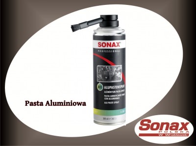

do alufelg - które, jak sam skrót mówi - są wykonane ze stopu aluminium, nie powinno się stosować past na bazie miedzi, które dobrze sprawdzają się przy zwykłych felgach stalowych. Miedź wchodzi w reakcję z aluminium. Do felg aluminiowych najlepiej używać pasty aluminiowej. Ja w 5, czasem 6 autach rodzinnej floty (wymieniam koła sam) stosuję od lat pastę aluminiową Sonax (używam jej też, zresztą w sezonie zimowym do stalówek) i nigdy mi się nie zdarzyło walczyć z kołem
Plik ściągnięto 36 raz(y) 111,99 KB

Ze smarem miedziowym to też bardzo cenna uwaga. Aluminiowy jest lepszy.

A ja tam smaruję grafitowym.
Aluminiowy tak samo jak felga może się "zapiec".
