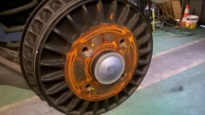

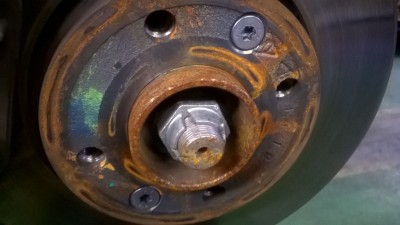

Cześć :)
Taka rdza to normalna sprawa, czy jechać reklamować do ASO?
(auto kupione Lipiec 2016).
Dzięki

Wysłany: 2016-11-14, 17:13
Normalna. Na tym jest rdza już w fabryce :-P tak to u mnie wygląda:
Posty: 2127
Wysłany: 2016-11-14, 17:35
To norma. Można co najwyżej pomalować. Inna rzecz, że w dwuletniej fabii nie mam rdzy na bębnach, które wyglądają jak nowe z półki.
Wysłany: 2016-11-14, 17:43
żeliwo pokrywa się rudą błyskawicznie, to nieuniknione jeśli bęben jest niczym nie zabezpieczony. To w tym przypadku wyłącznie kwestia estetyki.Można z tym sobie poradzić - odczyść z grubsza szczotką drucianą lub szlifierką kątową ze szczotką i pryśnij lakierem zawierającym od razu podkład w sprayu stosowanym bezpośrednio na rdzę - takim jak do metalowych ogrodzeń (OBI, Mrówka itd), czarny, szary czy jaki tam ci podejdzie. Koszt 10 zł i na dłuższy czas będzie spokój, tak robiłem w DD. Oczywiście malując przód zasłoń wcześniej tarcze :-P .Nie sądzę aby uznano ci to jako wadę gwarancyjną
Ostatnio zmieniony przez Dar1962 2016-11-14, 17:49, w całości zmieniany 5 razy
Wysłany: 2016-11-14, 19:55
Jak już malować koniecznie to ja bym raczej wybrał jakaś farbą żaroodporną jednak.

Wysłany: 2016-11-15, 17:28
Radzę stanowczo nie malować wypustu, na który nakłada się otwór centralny felgi. Bo potem będzie trzeba użyć młotka do ściągania felgi z piasty. Mam taką historię z felgami po renowacji (piaskowanie i lakierowanie proszkowe).
