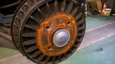

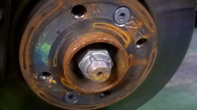

Cześć :)
Taka rdza to normalna sprawa, czy jechać reklamować do ASO?
(auto kupione Lipiec 2016).
Dzięki

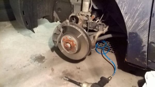

Normalna. Na tym jest rdza już w fabryce :-P tak to u mnie wygląda:

To norma. Można co najwyżej pomalować. Inna rzecz, że w dwuletniej fabii nie mam rdzy na bębnach, które wyglądają jak nowe z półki.

żeliwo pokrywa się rudą błyskawicznie, to nieuniknione jeśli bęben jest niczym nie zabezpieczony. To w tym przypadku wyłącznie kwestia estetyki.Można z tym sobie poradzić - odczyść z grubsza szczotką drucianą lub szlifierką kątową ze szczotką i pryśnij lakierem zawierającym od razu podkład w sprayu stosowanym bezpośrednio na rdzę - takim jak do metalowych ogrodzeń (OBI, Mrówka itd), czarny, szary czy jaki tam ci podejdzie. Koszt 10 zł i na dłuższy czas będzie spokój, tak robiłem w DD. Oczywiście malując przód zasłoń wcześniej tarcze :-P .Nie sądzę aby uznano ci to jako wadę gwarancyjną

Jak już malować koniecznie to ja bym raczej wybrał jakaś farbą żaroodporną jednak.

Radzę stanowczo nie malować wypustu, na który nakłada się otwór centralny felgi. Bo potem będzie trzeba użyć młotka do ściągania felgi z piasty. Mam taką historię z felgami po renowacji (piaskowanie i lakierowanie proszkowe).
