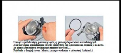

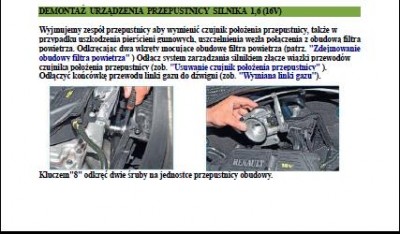

Napisz do mnie na pw to podeślę naprawa 1,6 (16v) po polsku. Zamieszczam zdjęcie.
Plik ściągnięto 102 raz(y) 15,27 KB
Plik ściągnięto 126 raz(y) 26,64 KB
