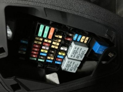

Wysłany: 2016-07-31, 21:51   Brak kierunkowskazów z jednej strony (odp.: błąd UCH)
Zwracam się o pomoc .
Nagle ( być może dlatego że przez 4 dni wcześniej jeździłem z przyczepą) nagle zniknęły kierunkowskazy z lewej strony.
Wszystkie pozostałe światła działają.
Przejrzałem bezpieczniki ale wszystkie są sprawne.
Za wszystkie kierunkowskazy odpowiada jeden bezpiecznik - jest sprawny - po jego wyjęciu nie mam totalnie bezpieczników.
Nie uśmiecha mi się jazda kilkuset kilometrów bez możliwości skręcenia w lewo .
Macie jakieś rozwiązanie ( poza wystawianiem ręki przez lewe okno ) ?
W załączniku zdjęcie jak wygląda mój zestaw.
Niestety różni się od tego z kompedium .co prawda z innych modeli
Czyżby laweta?
Plik ściągnięto 442 raz(y) 29,38 KB

Spróbuj włączyć awaryjne. Jeżeli działają to manetka (urwany kabelek). Jeżeli nie to pewnie przekaźnik (może się wysunął od wstrząsów). Pomijam przepalenie jakiegoś przewodu.

jas_pik napisał/a:
Układ tablicy jest taki sam, zmieniło się tylko trochę przyporządkowanie bezpieczników - masz je opisane w instrukcji - od str. 5.30.
Nie wiem jak w DD ( przypuszczam, ze tak samo) ale w Lodgy kierunkami steruje UCH, wiec nie ma mozliwosci wysuniecia przekaznika.
jas_pik Jak masz mozliwosc to sprawdz manetke jak pisal Marek 1603 . Jezeli jest ok to zobacz czy wychodzi napiecie z UCH na lewa strone kierunkowzkazow. Jezeli tak to UCH jest ok i trzeba szukac przerwy w obwodzie. Jezeli nie to cos sie ryplo w UCH. Niestety nie posiadam schematow do DD ale mozesz porownac z tymi z lodgy tylko ostroznie bo moze sie roznic. http://www.daciaklub.pl/f...8b9f55679043fb3

Uszkodzoną manetka lub wyłącznik awaryjnych. Żarówki m nadzieję że sprawdziłeś? Tam to idzie przez UCH. Masz moduł do przyczepy? Bo może ścieżkę upaliłeś.
Poza tym czy masz awaryjne z obu stron. To sporo wyjaśni.

Awaryjne tylko z jednej strony - prawej ( to samo przy zamykaniu/otwieraniu).
Przyczepy jeździły w ciągu ostatnich dwóch lat rózne - najczęściej mały Niewiadów 250b - bez problemu.
Pożyczyłem w Wasbruku dużą przyczepę - przejechała 500 km. Bez problemu.
Wracając w nocy do Warszawy zauważyłem brak tego lewego. Dojechałem korzystając wyłącznie ze skrętów w prawo.
Dzisiaj dojechałem do serwisu Jerozolimskie też korzystając wyłącznie z prawoskrętów ( Puławska wymagałaby jednego lewoskrętu).
A tu zonk elektryk będzie dopiero w czwartek - może zrobią.
Żarówki sprawdzałem z przodu i z tyłu.
Bezpiecznik też - zamieniałem z zapalniczki.

Więc skoro nie masz też awaryjnych a jesteś pewny żarówek to niestety UCH. No chyba że przewód ugnił czy nie kontaktuje. Zawsze możesz dać napięcie z akumulatora do kostki z przodu na kierunek i zobaczysz czy ci się zapali komplet z lewej.

No i serwis mnie zaskoczył - nic z powyższych.
1. Komputer nie wykazał żadnego błędu
2. Technik wyjął wszystkie żarówki, przeczyścił styki oraz konektory ( prysnał wd-40)
3. Dogiął blaszki aby mocniej dociskały
4. Dla testu sprawdził i zaczęło działać .
Ale zapisał w uwagach że nie wie co było przyczyną i że jeśli problem się pojawi to będzie samochód musiał pozostać w serwisie

Równie dobrze może być pin na wtyczce.
Nawet jednemu koledze w DD robiliśmy na Zrębicach, bo nie miał jednego stopu.
