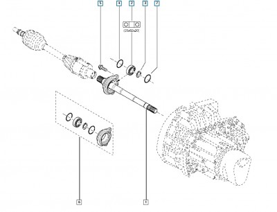

Czy ktoś wie jakie objawy daje łożysko za przegubem wew. ?
na skp dostałem taką sugestie
mowa o tym
w serwisówce ani słowa o wymianie tego łożyska

kali
Rocznik: 2006
Pomógł: 18 razy
Dołączył: 29 Lip 2013
Posty: 1133
Skąd: Pabianice
Wysłany: 2017-02-16, 06:15
Większe wibracje przy dużych prędkościach i zmianach obciążenia.
Mało wyczuwalne dla kierowcy. Bardziej hałas sypiacego się łożyska. W jednym aucie słychać bardziej w drugim mniej.
