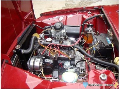

Tabliczka też powinna być. Jeżeli jest w kształcie rombu to może być z renault R12. Albo może to być w ogóle R12 przerobione na dacię, w co wątpię żeby ktoś w ten sposób podszedł.
Generalnie powinno wyglądać tak jak na zdjęciu. Na kopule wybity również numer.

Tak w kształcie rombu. Dokładnie jak na zdjęciu. Zapomniałem tego wykasować. :oops:
