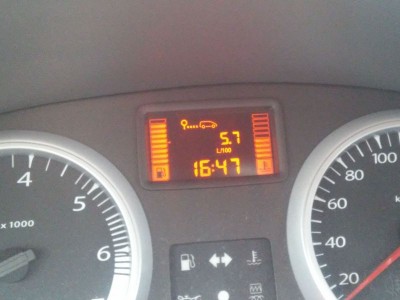

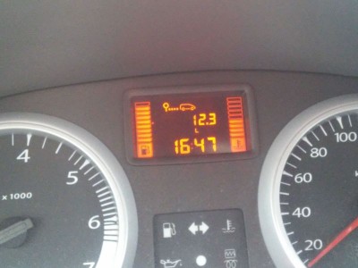

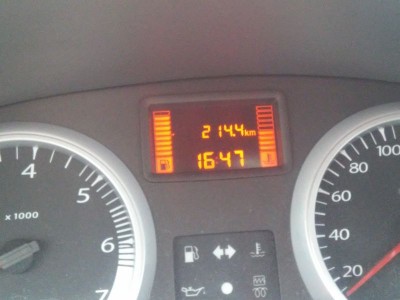

Mam ostatnio coraz wiekszy problem ze wskazaniem w moim Dusterze rezerwy paliwa.
Kilka razy sie juz tak trafilo ze przejechalem ponad 45 litrow i nie zapalila mi sie rezerwa a zawsze bylo tak ze jak przejechalem 40-42 litry to sie zawsze zapalala rezerwa a od jakiegos czasu mam taki problem ze niechce sie zapalic :(
Teraz ma tak jak na fotkach dystans z trasy 215 km i slalone ponad 12 litrow i raptem jedna celga zgasla :(
A jak wypale ponad 42 litry wedlug kompa to jeszcze mam dwie zapalone cegly oczywiscie w ASO powiedzilei ze nic nie widza i chyab bede musial wyjezdzic paliwo do konca i auto na lawecie do ASO dostarczyc :( chyba ze macie inne pomysly co z tym fantem zrobic ??

Wysłany: 2017-04-17, 23:37   Re: Duster-wskaznik paliwa
BoloSr napisał/a:
Bolo - tak akurat, moim zdaniem, może być. Następnego dnia ruszysz i po 100 m może zgasnąć druga cegiełka... i wszystko będzie w miarę normy.

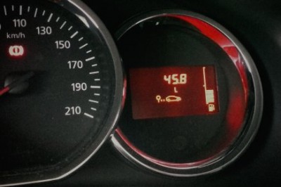

Wysłany: 2017-04-18, 00:25
Jak parę razy z rzędu naleję ponad odbicie (bo np do pełnej sumy celuję tankując) i nie zwracam specjalnie uwagi ile faktycznie weszło, a przy okazji z przyzwyczajenia tankuję w okolicy 40-45L wypalonego, to potem mi się i 2 cegły świecą przy 46L wypalonego.
edit: fotka
Ciut poniżej połowy zbiornika? ;)
