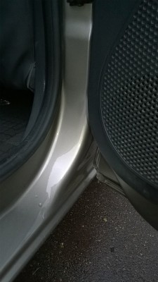

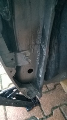

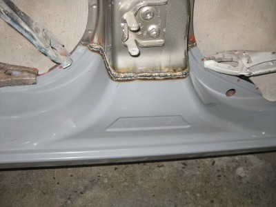

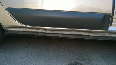

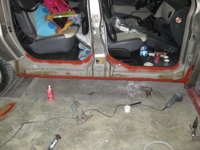

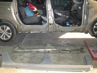

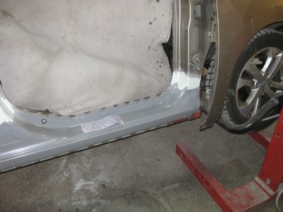

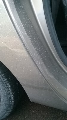

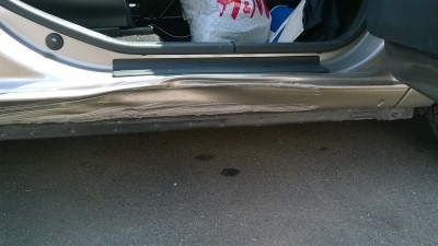

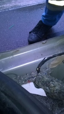

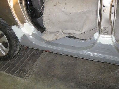

Wczoraj odebralem swoja lodowe od blacharza i chcialem Wam przedstawic przebieg naprawy poszycia progu w Lodgy.Mam pytanie: Czy naprawa zostala wykonana prawidlowo- prosze o komentarz, bo z blacharki nie jestem najmocniejszy. Foty z koncowego efektu malowania wrzuce jutro.

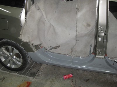

Spaw taki sobie. Z zewnątrz pomalowane a od środka? Przypalone blachy których się nie zabezpieczy będą korodować. Rzucona płachta w otwory drzwiowe zamiast porządnego obklejenia, zostawi ci ślady malowania. Po pewnym czasie zaczniesz je zauważać. Reszta poprawna.
Wysłany: 2016-09-17, 07:22

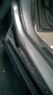

Do malowania auto bylo oklejone. Ta plachta na drzwiach byla tylko do spawania. I dobra uwaga ide zobaczyc wewnetrzna strone progu u kabinie.
Wysłany: 2016-09-17, 09:24
olej antykorozyjny przydało by się zaaplikować po takiej robocie

Wysłany: 2016-09-17, 09:59
Jest dobrze zrobione, za parę lat w miejscach łączenia będzie wyłazić rdza szczególnie od środka.

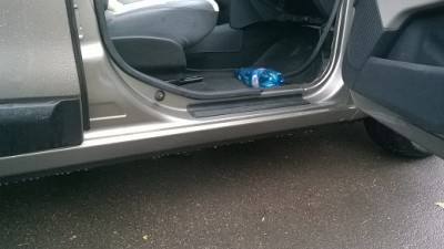

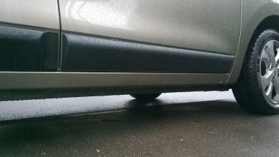

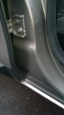

Czy taka konserwacje mozna zrobic samemu np. jakims sprayem. Jak tak to jakim. I tu foty z koncowego efektu.

Wysłany: 2016-09-18, 09:25
Czy mi się zdaje czy też dostrzegam różnice odcienia. Słupek B ma od środka otwór więc łatwo spaw pomalować. Gorzej słupek A i C, ale i na to są sposoby.
Wysłany: 2016-09-18, 14:17
shrek napisał/a:
Oczywiście - http://www.daciaklub.pl/forum/viewtopic.php?t=1572 oraz http://www.daciaklub.pl/forum/viewtopic.php?t=113
W ASO można kupić środek fabryczny - aerozol 500 ml o numerze 7711211654, kosztujący 30 zł.

Fachowo wykonana praca, do wnętrza profilu pewnie został wprowadzony epoksyd, niestety takie naprawy mają to do siebie, ze z czasem korozja wyjdzie po prostu takie jest życie. Dlatego jak ognia należy unikać wycinania i wspawywania najlepsze rozwiązanie to wyciąganie uszkodzeń niestety nie zawsze jest taka możliwość.
