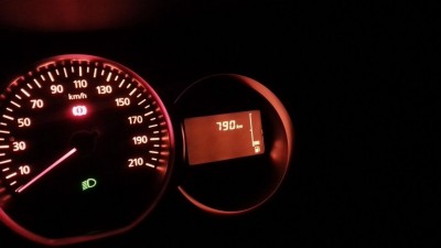

Przebieg na drugi dzień

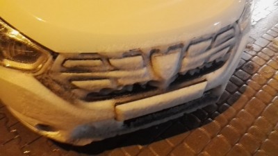

Jak już śniegiem przestało sypać to się zatrzymałem :)

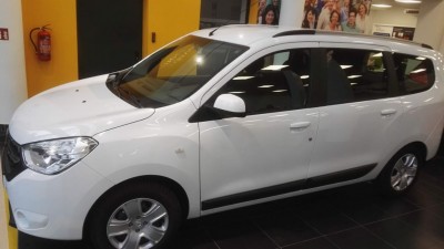

Jeszcze w ciepełku w salonie
