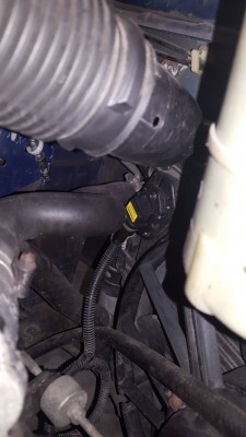

Problem... Notoryczne planie czujnika temperatury zamontowanego w chłodnicy sterującą pracą wentylatora chłodnicy w zależności od włączonej klimatyzacji.

No ale czujnik mógł być wadliwy wiec poszedł kolejny za 150 zł :-!!!!
1 tydzień znów się upalił.

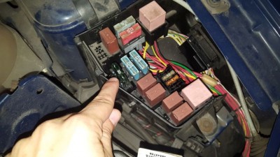

Tym razem przepalił się bezpiecznik 30 A w pokrywie silnika (patrz zdjęcie)
(pamiętajcie że jest zworka) wiec napięcie poszło dalej.
I teraz zasadnicze pytanie co PALI czujnik a potem BEZPIECZNIK.

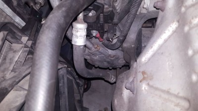

Jeszcze dla ścisłości podam że w czasie dużego obciążenia klimatyzacji korek nawiew na full oraz wysokiej temperatury słychać jakieś "rzężenie" w okolicach kompresora.
Jeden mechanik z którym gadałem (a gadałem z paroma) powiedział mi, że miał kiedyś renówkę na warsztacie której się uszkodziła cewka przy elektromagnesie sprężarki klimatyzatora i takie napięcie dawała że całą skrzynkę z bezpiecznikami STOPIŁA bo koleś miał wsadzony zły bezpiecznik.
Kompresora wraz z sprzęgłem nie pomierzyliśmy bo bardzo kiepski dostęp do wtyczki jest i jest praktycznie nie możliwe żeby pomierzyć to przy działającym silniku.

Drugie primo: to nie jest żaden "czujnik", ino rezystor wentylatora - czyli element ograniczający jego obroty, nr 321 na poniższym schemacie:
Natomiast faktycznym czujnikiem, który "steruje" wiatrakiem, jest sensor temperatury w bloku silnika. (W cudzysłowie, bo tak naprawdę podaje tylko informację do sterownika silnika, a dopiero on rzeczywiście kontroluje obroty wentylatora).
Trzecie primo: ten bezpiecznik powinien mieć 40 A:
http://www.daciaklub.pl/forum/viewtopic.php?t=2301 - 597D/597-2 F1
Nic dziwnego, że słabszy nie wyrobił...
