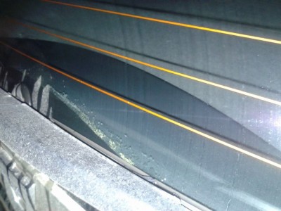

Wysłany: 2014-12-29, 16:22
Jest super miejsce na plastikowej osłonie klapy bagażnika .
I tak jest prawie nie widoczne w lusterku a odpada możliwość wilgoci/urwania
Ta nakładka jest w środku pusta więc można spokojnie do niej światło przykręcić a kable przeprowadzić przez otwór dla wężyka spryskiwacza z dachu już do lampy
Druga możliwość to dokręcenie obok 3 światłą stopu ale tam trzeba by się wkręcać w klapę(metal) .

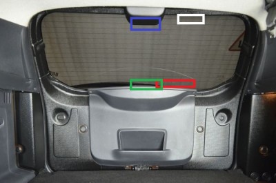

Wysłany: 2014-12-29, 16:26
Jeżeli chodzi o klapę bagażnika jest kilka miejsc pod rozwagę
wszystkie górne niestety wymagają wiercenie w klapie
o coś takiego

Wysłany: 2014-12-29, 18:04
ta plastikowa "półka" we wnętrzu wskazana na fot. ( np czerwony prostokąt symetrycznie x2) doskonale nadaje się do instalacji 2 płaskich roboczych LED ustawionych lekko na zewnątrz. Na rynku mnóstwo wzorów. We wnętrzu będą praktycznie niewidoczne i nikt nie powinien się czepiać. Są małe, więc nie będą zasłaniać.

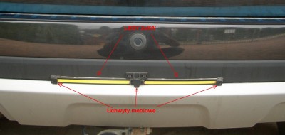

Ja zaś kombinuję, żeby lampa była jak najniżej, blisko podłoża i dobrze oświetlała wszystko to, co jest nisko. Efektu tego nie uzyska się montując źródło światła tam, gdzie planujesz... Wg mnie zostanie duża nieoświetlona "martwa strefa" tuż za samochodem, gdyż dół klapy, wystający zderzak oraz spora wysokość umieszczenia lampy skutecznie uniemożliwią oświetlenie tego, co znajdzie się nisko zaraz za autem.
No i wydaje mi się, że nie wziąłeś pod uwagę zjawiska odbijania się światła w szybie. Gdy będzie ciemno, szyba tak odbije światło lampy umieszczonej nawet centymetr za tą szybą, że nie będziesz widział dosłownie niczego oprócz wielkiej białej plamy na szybie. Nawet umieszczenie lampy dosłownie na szybie i uszczelnienie rantów nie pomoże - przykład: zwróć uwagę, że po naciśnięciu hamulca doskonale widać w szybie refleksy trzeciego światła STOP, chociaż obudowa tego światła przylega do szyby. Białe światło tym bardziej będzie rozchodziło się w szkle i pogorszy (lub wręcz uniemożliwi) widoczność. Zresztą nie "przytulisz" lampy do szyby, bo biorąc pod uwagę jej zaokrąglenie, lampa świecić będzie w niebo.
Moim zdaniem - nie ma co kombinować z umieszczaniem lampy za szybą, bo to "nie zda egzaminu". Trzeba znaleźć miejsce u dołu zderzaka, najlepiej schowane pod obrysem najdalszej tylnej krawędzi. W ostateczności można zrobić otwór w plastiku dolnej części zderzaka, żeby przykręcić jakąś lekką lampkę (ta od malucha niewiele waży; gdyby nie kształt, pasowałaby idealnie).
EDIT: byłem w garażu i spojrzałem pod tylny zderzak. Są tam na samym spodzie cztery wkręty, chyba mocujące "fartuch" zderzaka do jakichś niewidocznych podpór (dokładnie nie wiem, nie chciało mi się włazić do kanału). Zamieniając te wkręty na śrubki z nakrętkami, spokojnie można przymocować jakieś wąskie lampy cofania. Nie będą one wystawały zanadto do dołu - tylna belka jest dużo niżej niż dolna krawędź "fartucha". Dobre byłyby podłużne lampki o szerokości 2,7 cm, które widziałem gdzieś w Twoim linku. Tylko ceny tych LEDów są jakieś mocno wysokie...

Ja przykleiłem dwie taśmy ledowe, dodatkowo przykręciłem krawędzie do zderzaka by w myjni ich nie wymiotło, reszta pod lampę cofania, oczywiście poprzez ukryty przełącznik i bezpiecznik. Przełącznik w razie czego w razie "dyskusji " na przeglądzie. Dodatkowe podświetlenie świetnie sprawdza mi się w trudnych miejscach i w garażu podziemnym.
listwy mają 2x 9W. Ponadto mam założone kamerki cofania więc lepiej widać w MN.
Dodam jeszcze, że listwy LED świecą prostopadle, ale umieszczenie ich w pokazanym miejscu / na łączu pasów zderzaka tylnego/ nachyla strumień światła ku dołowi, co nie powoduje oślepiania , tylko podświetla obszar widoczny w kamerce.
