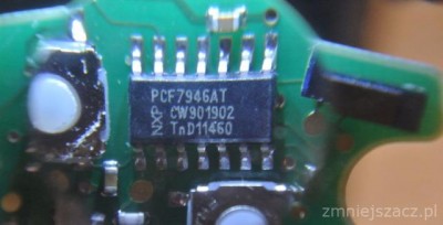

Mam prośbę do użytkowników Dusterów. Dodatkowo jak ktoś ma z 2011r i chce/może pomóc to tymbardziej super.
W Renault z ostatnich lat były stosowane conajmniej cztery rodzaje kluczyków. Różne groty - nacinane po bokach i płaskie nacinane wzdłóż taką scieżką.
Potrzebuję fotki kluczyka od takiego dustera z zewnątrz (grot może być prawie niewidoczny jeżeli ktoś się boi że sobie dorobię ze zdjęcia :)). Interesuje mnie fotka elektroniki w środku a już wogóle najbardziej to jaki transponder jest stosowany w tym modelu.
Prawdopodobnie będzie to PCF7947 lub PCF7946. Byłby ktoś miły i podejrzał ?
Jakie nie fotka wystarczy mi samo info o transponderze.
Z góry dzięki !

W roczniku 2012 jest PCF 7946AT
Plik ściągnięto 28 raz(y) 24,91 KB

Super !
bardzo mi pomogłeś. Jutro jadę do zgubionego kluczyka właśnie w takim egzemplarzu dopisać nowy i nie wiedziałem jaki dobrać.
