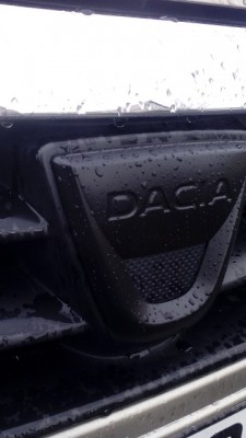

Dzis kupilem jeden spray na probe i pomalowalem logo Dacia z przodu.Jutro zobacze czy naprawde do sie ta farba sciagnac. Jak dla mnie to wyglada OK.

Spoko to wygląda, ale przydało by się zdjęcie z samego bliska.

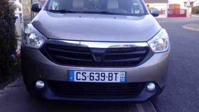

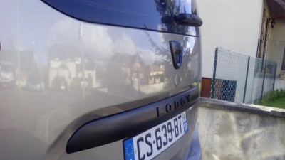

Prosze z tylu i przodu
majkel napisał/a:
Można by sobie felgi na zimę psiknąć czymś takim, tylko koszt to pewnie 4x puszka.
Tez tak myslalem o psiknieciu felg. Cena we Francji to 12.50 euro spray 400 lub 500 ml. Na felge starczy napewno (moze 2)bo trzeba nakladac najmniej 5 warstw.

Dzięki. Napisz jeszcze ile warstw położyłeś na znaczku ?

zdrap folię z wewnętrznej części znaczka ( chodzi o tylną klapę ) będzie to fajnie wyglądało ;) Nie jedno auto już malowałem plastidipem i jak ktoś jest zainteresowany chętnie podzielę się doświadczeniami ;) I nie kupujcie polskich zamienników po pewnym czasie bardzo ciężko to się ściąga.
Wysłany: 2016-02-08, 05:54
majkel napisał/a:
Polozylem 5 warstw

Przednie logo sciagalem (latwe do wyciagniecia)
Tylni plastik z napisem LODGY sciagalem, bo podspodem lakier byl przetarty i robilem zaprawki
Tylne logo w ten sposob https://www.youtube.com/watch?v=u8Gfd46AxLw
