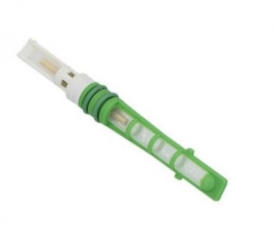

Gdzie znajduje się taki zaworek w ukladzie klimatyzacji?

Pierwszy raz widzę taki element. Zawór wygląda jak w wentylu rowerowymi i nie przypomina tego elementu.

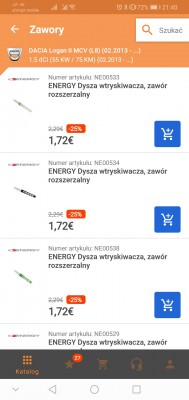

Zawory rozprezne z autodoc

Sam zawór rozprężny klimy w Daciach wygląda podobnie jak i w innych samochodach:
Przykręcony do parownika klimatyzacji. Natomiast te plastikowe dysze- na żadnym znanym mi schemacie osobno nie występują. Ale musi to siedzieć wewnątrz przewodów klimy.

No ok wszystko rozumiem tylko czemu tego nigdzie niema po wpisaniu na autodoc czy części24pl czy coś podobnego nie ma tego metalowego zarorka tylko ten plastikowy kocopol wyskakuje to mnie zastanawia

No ok tylko jak chce kupić zawór wyskakuje dysza ręce opodaja

Dysze rozprężne to są z metalu. Ten plasticzek to by strzelił albo się roztopił przy pierwszym uruchomieniu kompresora.
