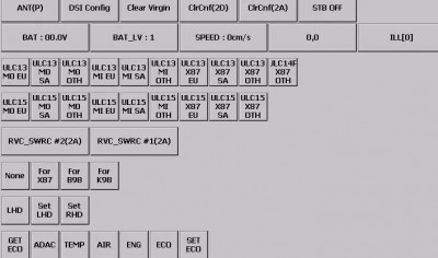

Plik ratunkowy 2GB
https://mega.nz/#F!jw80mBYI!hr6GdCjyrYUIISiEcq6tlg
Wgraj soft 4.0.6 z DBootem ( za pomoca przeciąniecia palca wejdziesz do Wince)
https://ahp.li/d/791eda7ea9ea51c55654.zip
A kamerę uruchamiasz za pomocą kodów
Potrzebujesz pusty plik o nazwie mcmtest_activate.ini aby wejść do MICOM
Kody sa takie
8005
OK
Delete wszystkie cztery
3638
I w MICOM klikasz na RVC z odpowiednim numerkiem w zależności od tego jaki masz pilot pod kierownica .
Prostokątny to #2 Zaokrąglony to #1
Zatwierdzasz DSI Config albo power
Nigdy nie klikaj CLEAR VIRGIN
