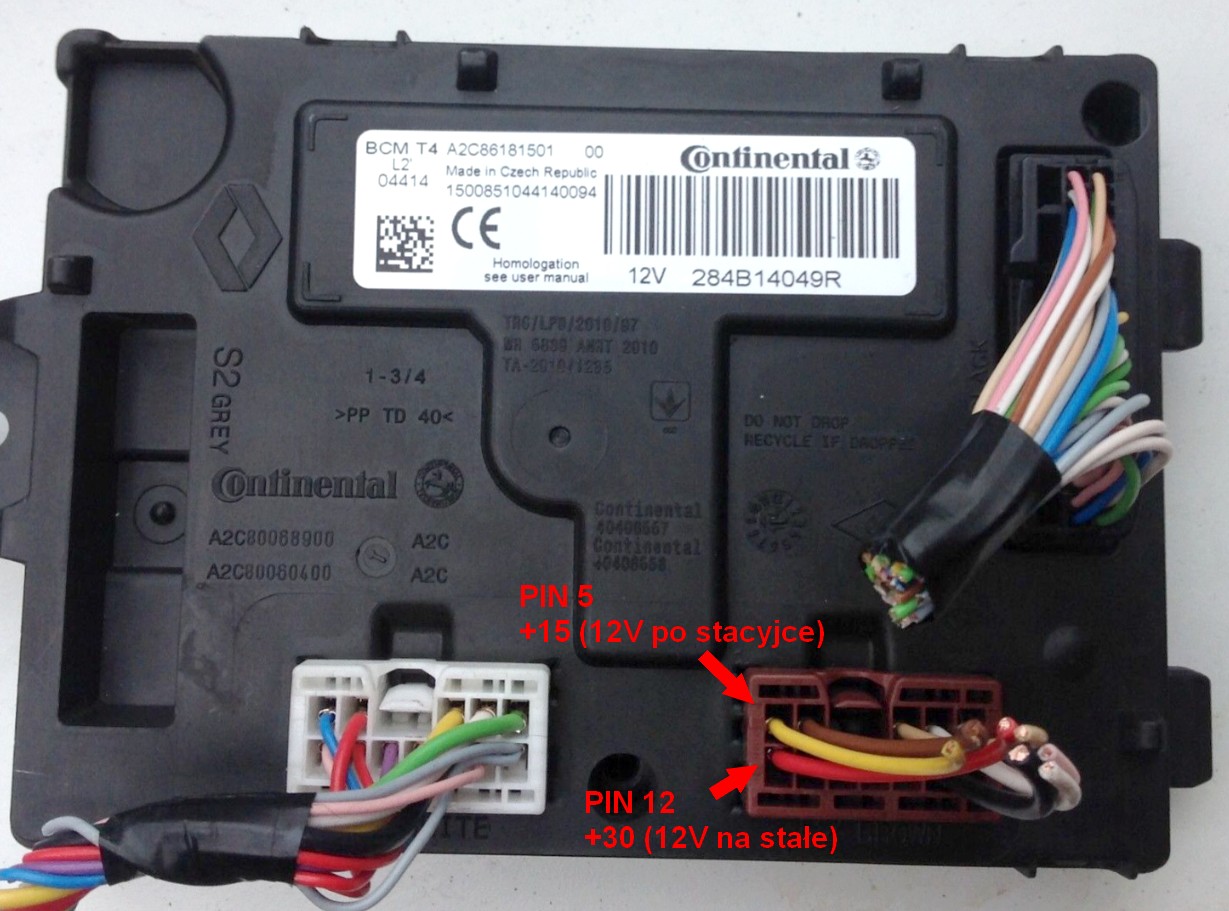

Nie kombinuj z bypassami, podłącz sobie te 2 napięcia na stałe dokładnie tak, jak zaleca Renault. Nikt nie będzie tego tropił, będzie solidniej i nie będzie widać podłączenia nawet po otwarciu bezpieczników.
Skorzystaj z instrukcji fabrycznych akcesoriów a będziesz miał podłączone tak, jak producent zaleca serwisom. W tym wypadku weź choćby instrukcję podłączenia fabrycznego wideorejestratora z akcesoriów Dacii i jego podłączania do wiązki modułu BCM: LINK- patrz strona 7, 10 i 11
Masz opisane miejsce (pod deską za regulatorem świateł), która wiązka (P2- wtyczka brązowa) i które dwa piny wtyku wiązki (PIN5 i PIN12).
Zajrzyj od dołu- zobaczysz tego typu skrzynkę jak na zdjęciu poniżej i podłączasz zgodnie z opisem. Przewody ze Smartboxa (też masz czerwony i żółty z bezpiecznikami) owijasz na czerwonym i żółtym z tej wiązki, najlepiej zalutować (po delikatnym zdjęciu izolacji) i zabezpieczasz izolacją. Opcjonalnie można dać samochodowe szybkozłączki- będzie bez odizolowywania i lutowania a można też toto później zdjąć, praktycznie bez śladu. Masę (czarny z widełkami) dasz gdziekolwiek, solidnie pod karoserię, np jakąś śrubę, niekoniecznie tam, gdzie sugerują. Oczywiście odłączenie akumulatora na czas montażu jak najbardziej pożądane. ;-)
To rozwiązanie wydaje mi się najbardziej sensowne, podłączenie za pomocą szybkozłączek, tylko nie wiem jak z gwarancją dla pewności zadzwonię do ASO, dziękuje wszystkim za wypowiedzi. Szczególnie autorowi tego rozwiązania.
