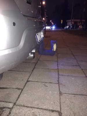

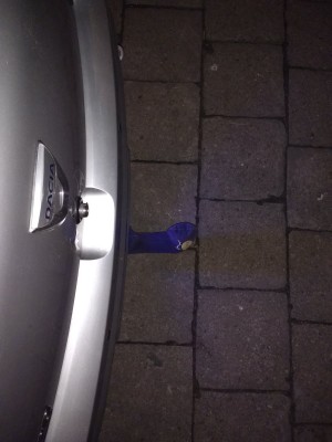

Mam valeo ale właśnie bez funkcji programowania lekceważenia obecności haka. Być może w martwym punkcie wiązki ultradźwiękowej znajdzie się kula i będzie ok. Musze spróbować zasymulowac jej obecność jakimś przedmiotem. Możecie przeczytać te instrukcje i wypowiedzieć się czy trzeba ciąć zderzak
Zasymulowałem obecność haka dmuchaną poduszeczką ;-) Wcisnełem pod ramkę tablicy rejestracyjnej. Czujniki nie wzbudziły się. Nie wiem, czy moja symulacja nie jest zbyt blisko lub za wysoko. Jednak prawdziwy hak powinien być cieńszy i chyba bliżej zderzaka. Sami oceńcie ;-)
Na dodatek planuję zainstalować element pakietu SUV na tylny zderzak i nie wiem, czy nie będzie trzeba czegoś docinać.

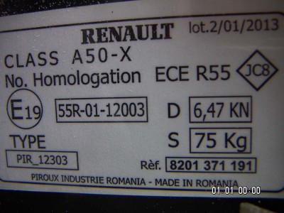

Jest przykładowy dedykowany do Sandero Hak. Niestety ale na tabliczce nie widzę homologacji E20. Są inne oznaczenia. Może być problem z jego zalegalizowaniem w stacji kontroli pojazdów?
Plik ściągnięto 16 raz(y) 127,75 KB
Pomógł: 417 razy
Posty: 18024
Wysłany: 2016-03-10, 01:58
Niepotrzebna, bo jest E19 - Rumunia, więc absolutnie wystarczy.
Na 100% ? E20 oznacza Polska ? W ASO nie potrafią odpisać, mimo zdjęcia tabliczki Pani z infolini każe przyjechać z zainstalowanym hakiem ;-)

Pomógł: 417 razy
Posty: 18024
Wysłany: 2016-03-10, 21:33
Na 100%?
Milijon.
Ta.
Posty: 4266
Wysłany: 2016-03-11, 22:38
Hak kupiony, diagnosta z ASO potwierdził, że parametry na tabliczce są wystarczające do wydania pozytywnej opini do wydziału komunikacji. Dzięki Laisar za info. Teraz trzeba poszukać jakiegoś miejsca gdzie mogę zainstalować hak ( kanał ). Zastanawiam się nad doborem wiązki elekr. Oryginalna z wtyczkami do lamp koszt ok 140 zł, zaś uniwersalna lutowana ok 50 zł. Poza tym 7 pin czy 13 pin ? Niby ma służyć do bagażnika na rower ale może kiedyś dacią pociągnę coś większego ?
