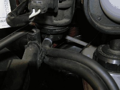

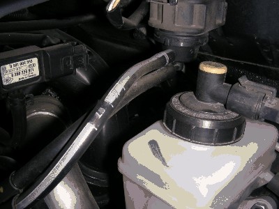

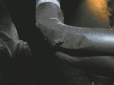

Ostatnio zauważyłem obtarte dwa wężyki, z lewej strony zbiorniczka płynu hamulcowego (mają one chyba związek z układem wtrysku). Obtarcie jest dość duże (jak widać na zdjęciach) a powstało na wskutek złego położenia elementów. Podczas pracy silnika wężyki obcierają o złącze elektryczne. Stan po 18000km.
Czy u kogoś też tak się obciera?

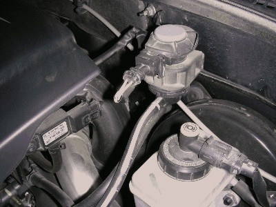

:shock: U mnie jest OK, ale u Ciebie jest jakoś "ciasno" w tym miejscu. Inaczej rozplanowane? Widzę pewne różnice. U mnie luzik (duże odstępy).
Postaram się wrzucić zdjęcie.
Już mam:
Plik ściągnięto 252 raz(y) 128,18 KB

Rozplanowanie chyba to samo, o ile można wnioskować z waszych zdjęć, tylko chyba faktycznie robotnikowi się cosik źle przykręciło... (a konkretnie ta czarna część, do której dochodzą przewody).
W benzyniaku wężyków nie ma, bo dochodzą one do elektrozaworu sterującego turbosprężarką, który w Dacii występuje tylko w dieslu 85KM.
Dzięki, tomi, za rewolucyjną czujność - na pewno warto to sprawdzić.

U mnie faktycznie jest ciasno, dodatkowo nad zbiorniczkiem płynu hamulcowego jest syrena alarmu.
Wadą jest według mnie też to że na przewodach od zaworu opiera się plastikowa pokrywa silnika, która w czasie pracy drga (zawór przymocowany do karoseri)

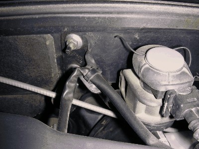

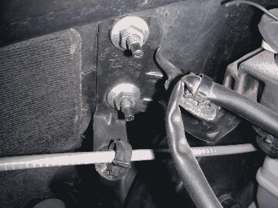

Zaraz zrobię zdjęcie uchwytu - może tu coś pokombinowali
Plik ściągnięto 233 raz(y) 172,94 KB
Plik ściągnięto 235 raz(y) 161,37 KB
Plik ściągnięto 230 raz(y) 156,16 KB

Dzięki za zdjęcia, u mnie złączka elektryczna elektrozaworu całkowicie była przesłonięta przez osłonę silnika (która na niej się opierała). Zdjęcia nie zrobię bo byłem dzisiaj w serwisie i poprawili położenie elektrozaworu. Rurki zostaną wymienione jak przyjdą (zostały zamówione). Wszystko bezproblemowo i w miłej atmosferze (Łódź - Przygutccy).
