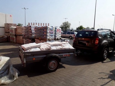

Wysłany: 2018-04-28, 16:26
Auto tez czasem nie ma lekko.

Posty: 7504
Wysłany: 2018-04-28, 21:28
Mój chyba po długim weekendzie będzie tak woził gruz do punktu odbioru. Przewiduję 4 - 5 kursów.
