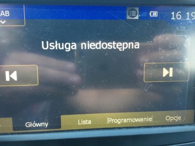

Po dłuższym czasie nie używania chciałem dzisiaj skorzystać z radia "cyfrowego". Niestety okazuje się iż po przełączeniu na DAB dostaje komunikat "usługa niedostępna", może z kilka tygodni temu z niej korzystałem...ale zawsze działa.

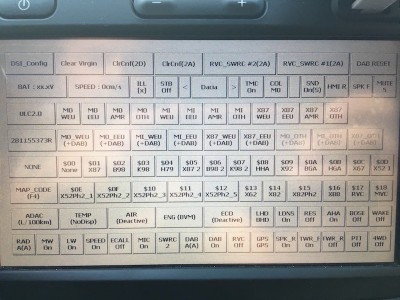

Czy ktoś z Was miał taką sytuacje i udało mu się ją naprawić (soft 8.05 uwolniony) w załączeniu foto ustawień micom...może to coś pomoże...

Nie, otwarta przestrzeń pod domem gdzie zawsze mi odbierał, skanowanie zawiesza się na pierwszej kresce i tak wisi przez 10 min bez reakcji.

Ja mam. Ten komunikat pojawia się przy braku zasięgu albo jak radio się tobie zresetuje.
Tam na pierwszym obrazie naciśnij na dole OPCJE
A tam aktualizacja. Znajdzie tobie wszystkie dostępne radia w okolicy

Kilkukrotne skanowanie pomogło. Zaskoczyło radio pl. Może faktycznie był jakiś zanik zasięgu,gdyż teraz jest wszystko ok.

Wykasowanie pliku nie pomogło ... nadal "wisi " na pierwszym kafelku skanowania. W MICOM co macie ustawione w trzeciej i czwartej linii ?

PIN do radia mam...nie jest fabryczne tylko dołożone. Probowałem z różnymi zakresami DAB...czwarta linia. Nie wiem jakie używa się w Polsce- wschodnia czy zachodnia europa ?
Czwarta linia (Kraj Radio DAB)
281157368R
Kod referencyjny Renault oznaczający wersję MediaNav Evolution
M0_WEU (+ DAB)
Medianav Dacia częstotliwości Europa Zachodnia
M0_EEU (+ DAB)
Medianav Dacia częstotliwości Europa Wschodnia
MI_WEU (+ DAB)
Medianav Renault częstotliwości Europa Zachodnia
MI_EEU (+ DAB)
Medianav Renault częstotliwości Europa Wschodnia
X87_WEU (+ DAB)
Renault Captur częstotliwości Europa Zachodnia
X87_EEU (+ DAB)
Renault Captur częstotliwości w Europie Wschodniej
M0_OTH (+ DAB)
Medianav Dacia częstotliwości w innych częściach świata
MI_OTH (+ DAB)
Medianav Renault częstotliwości z innych części świata
X87_OTH (+ DAB)
Częstotliwości Renault Captur z innych części świata

To nie ma znaczenia czy radio jest dołožone czy fabrycznie montowane. W opcjach radia jest reset do ustawień fabrycznych. W Polsce z pewnością wschodnia. Obecnie nie sprawdze jakie ja mam ustawienia.

@lisek - w micom mam tak jak poniżej (nie wiem czy to pomoże)

Dzisiaj "pseudo-magicznie" po odpaleniu auta wszystko zaczęło działać (może na weekend nadajniki wyłączają :-P )
