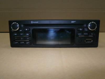

arnold napisał/a:
W Plug&Radio brakuje tylko speed volume
W radiu funkcja istnieje, niepodłączony jest tylko sygnał prędkości.
No to znów się okazuje, że mam jakieś nietypowe auto… ;-) W czasie jazdy poza miastem zauważyłem, że im szybciej jadę, tym głośniej gra radio. Niedawno na forum znalazłem informację, jak wejść do dodatkowego menu (poprzez dłuższe przytrzymanie przycisku o tej nazwie) i tam w opcjach Diagnostics/Monitor znalazłem informację o prędkości samochodu:
To zdjęcie zrobiłem w czasie postoju, w drodze podawana jest tam aktualna prędkość w km/h. Wcześniej w normalnym menu znalazłem taką opcję:
Domyślałem się, że jest to regulacja stopnia działania speed volume, teraz się w tym utwierdziłem.
Wersja oprogramowania w moim radiu:
Auto to tegoroczny Logan w wersji Laureate.
Słowem – to działa. :-)

To z pierwszego zdjęcia, to długie przytrzymanie Menu -> Diagnostics -> Monitor. A SPD VOL jest w zwykłym Menu -> Settings. Podejrzewam, że służy to do wyboru stopnia podgłaśniania wraz ze wzrostem prędkości. W instrukcji do radia nie ma ani słowa na ten temat… :-)

Włączyłem radio i trzymałem przycisk tak długo, aż pojawiło się dodatkowe menu. ;-) Nie pamiętam, ile to było, ale myślę, że ponad 5 sekund, może nawet bliżej 10. Sprawdzę raz jeszcze i dam znać.

U mnie skrót AST + 5 (INFO) nie działa, ale za to RADIO + 5 (INFO) wyświetla takie informacje:
A poniżej zamieściłem filmik z przeglądania menu diagnostycznego i nie tylko. Można sobie policzyć, jak długo należy wciskać przycisk MENU, mi wyszło ok. 7 s. ;-)

W mojej wersji nie ma funkcji Speed Volume, mam tylko syngał prędkości.

Wysłany: 2017-11-15, 15:47
Szybko dodam od siebie, że w fabrycznym radiu (takim jak na zdjęciu) po zmianie softu na ten V0057 (chyba taki był numer) pojawiła się funkcja zmiany głośności w zależności od prędkości. Nie wiem na ile to sprawa softu, a na ile podłączenia przewodu z sygnałem prędkości (robiłem to w jednym czasie), ale nie miałem wcześniej tej funkcji widocznej w menu w ogóle (dodam, że skala zmiany głośności jest w przedziale od 1 do 5).
Teraz uwaga. W Loganie II z tym samym radiem (w obudowie 2 DIN) aktualizacja softu się nie udała- tzn. przyjął ją tak jak Duster, aktualizacja wgrała się normalnie, ukazało się "Complete 100%", po czym radio już nie wstało (da się je włączyć, ale nic poza tym- cegła)- dzięki temu Logan ma teraz odblokowaną Media Nav (zakupioną za rozsądne pieniądze).
Nie wiem na ile winy w tym było mojej- na pewno w przypadku jednego z aut zamieniałem magiczną liczbę z przodu... z 2->1 lub odwrotnie (wg. niektórych to te same radio z inną obudową, a sam soft jest taki sam). Coś jednak poszło nie do końca po mojej myśli ;-)
