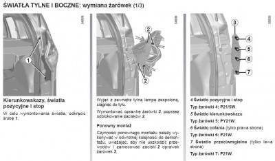

Witam, mam roczną Dacię Lodgy, żona zbiła tylną lampę, proszę o info czy dam radę wymienić ją samodzielnie. W innych autach lampy tylne na ogół przykręcane są na śrubę z motylkiem, u mnie w lodgy nie widzę tej śruby jak odsłonie czarny filc w bagażniku. Proszę o radę.

A instrukcja kłamie?

Ja w salonie kupując Lodgy dostałem książkę ogólną do modeli Sandero i Logan MCV i w niej opis wymiany żarówek jest inny niż tu zamieściłeś ... dzięki

Od klapy masz dwa wkręty, wykręcasz je i odciągnąć je do siebie, bo jest jeszcze na zatrzasku i wymienisz je na nowo.

Dostarczenie klientowi instrukcji obsługi konkretnego modelu samochodu jest obowiązkiem sprzedawcy. W przypadku problemów zgłaszałbym od razu taką sprawę wyżej do Renault.
Teraz chociaż PDF-a sobie ściągnij, bo sporo rzeczy jednak się różni pomiędzy modelami: TUTAJ
