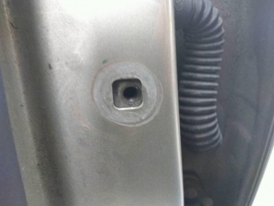

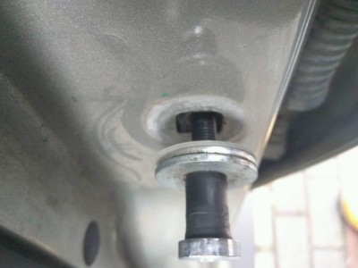

Mam problem z odstającymi drzwiami kierowcy winna tej sytuacji jest blaszka z gwintem od rygla.
Jak widać na zdjęciach jest przesuniętą do przodu (do zew.) Najpewniej muszą ją zerwać i przynitować/przyspawać pytanie czy od strony samochodu jest jakakolwiek do niej dostęp ?
Nie ma możliwości już regulacji na zamku w drzwiach jest na max .
na schemacie nie ma zaznaczonego nawet tego elementu
Jeżeli nie będzie dostępu to wymyśliłem że przetnę rygiel i przyspawam śrubę w innym miejscu tak by rygiel się cofnął

Witam. Też tak miałem w Loganie. U mnie wystarczyło przesunąć blachę na stare miejsce ( wg. śladu na lakierze ) i dokręcić ten trzpień. Wszystko się fajnie ściągnęło i trzyma.

Przesunąć sie da ale w momencie dokręcanie trzpienia wraca na swoje miejsce.

Wychodzi na to, że pomimo zewnętrznego podobieństwa to nie jest identycznie zrobione. Może spróbuj przed przykrecaniem obrócić tę blachę z gwintem, np. o 90o może się zablokuje. A od wnętrza nie ma do tego dostępu po zdjęciu plastiku ze słupka?

Blaszka sie nie przysuwa wygląda raczej że z jednej strony jest przyspawana , bo blaszke można wgiąć do środka.

sposób naprawy, odkręcić pół obrotu rygiel aby był lekko poluzowany, walnąć 2-3 razy gumowym młotkiem zakręcić ile sił w rękach.

Weź tam klej do gwintów niebieski, odkręcić bolec, posmarować gwint klejem i z powrotem przekręcić. Nie powinno się ruszać.
