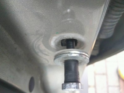

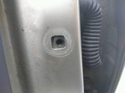

Mam problem z odstającymi drzwiami kierowcy winna tej sytuacji jest blaszka z gwintem od rygla.
Jak widać na zdjęciach jest przesuniętą do przodu (do zew.) Najpewniej muszą ją zerwać i przynitować/przyspawać pytanie czy od strony samochodu jest jakakolwiek do niej dostęp ?
Nie ma możliwości już regulacji na zamku w drzwiach jest na max .
na schemacie nie ma zaznaczonego nawet tego elementu
Jeżeli nie będzie dostępu to wymyśliłem że przetnę rygiel i przyspawam śrubę w innym miejscu tak by rygiel się cofnął

Witam. Też tak miałem w Loganie. U mnie wystarczyło przesunąć blachę na stare miejsce ( wg. śladu na lakierze ) i dokręcić ten trzpień. Wszystko się fajnie ściągnęło i trzyma.
Wychodzi na to, że pomimo zewnętrznego podobieństwa to nie jest identycznie zrobione. Może spróbuj przed przykrecaniem obrócić tę blachę z gwintem, np. o 90o może się zablokuje. A od wnętrza nie ma do tego dostępu po zdjęciu plastiku ze słupka?
