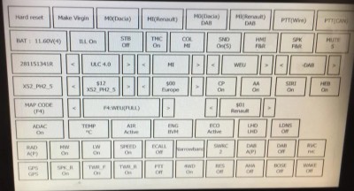

Wysłany: 2020-04-15, 09:40
Linie prowadzące zalezą od ustawień w Micom .
W zależności od samochodu masz wybór odpowiedniej wersji samochodu ( kodu modelu)
Na zdjęciu mamy wybrany X52_ph2 i linie nr $12
Plik ściągnięto 55 raz(y) 126,46 KB

Wysłany: 2020-04-15, 10:05
jas_pik napisał/a:
dzieki, zaraz to obadam. czyli to sa te wlasciwe dla dd2?

Wysłany: 2020-04-15, 13:29
dziala idealnie. bardzo dziekuje za pomoc.
