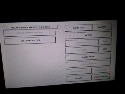

Ok. Belphegor nie chcę zaśmiecać ci tematu. Po wklepaniu kodów pojawia się ten ekran. Możesz podpowiedzieć co dalej? Chodzi mi o funkcje 4x4

Oj, tego chyba Ci nie podpowiem. U mnie pole "Micom Test" jest aktywne. Mam wersję softa 9.1.3 .

Micom Test jest nieaktywny, gdy odpalimy bez włożonego pendrive z magicznym plikiem.
Tutaj był?

Dymek przyznaję bez bicia, że nie było. Jeśli mogę spytać co to za tajemniczy plik? Muszę jednak nadrobić zaległości w zakresie działu multimedia.

Żeby pola były aktywne, trzeba wchodzić w Micom z włożonym w USB pendrivem. Czysty pendrive z jednym plikiem, który robimy sobie sami. Tworzysz nowy plik tekstowy (pusty- bez żadnej treści) i nadajesz mu nazwę mcmtest_activate_4medianav.ini
Nic więcej nie potrzeba. Powodzenia.

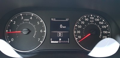

No i przy wydatnej pomocy kolegi tom45tom udało mi się aktywować czujnik deszczu, doświetlanie halogenami oraz info o temperaturze i godzinie na ekranie komputera pokładowego.

Panie, jak żeś Pan to zrobił. To chyba jakieś czary :shock: :mrgreen:

Tak... usiadłem w samochodzie, pomedytowałem trochę z dłońmi złączonymi ze stopami i... cuda! Działa! :mrgreen: :mrgreen:

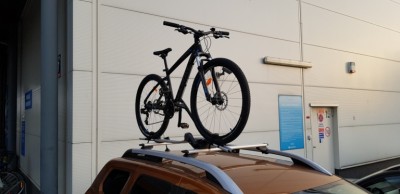

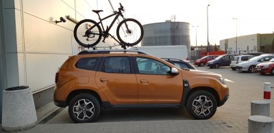

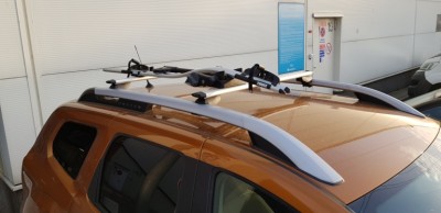

Z racji urodzin mojego syna miałem okazję wreszcie przetestować bagażnik dachowy i umieścić na nim nowo zakupiony prezent dla niego.
Podchodziłem do tego, jak pies do jeża, a sam montaż jest banalny (zwłaszcza belki rowerowej). Szczęśliwie rower (i samochód) dotarł na miejsce docelowe bez problemów i mimo silnego wiatru nie zwiało mnie z trasy. ;-)

Super!
Poza tym świetny patent dla pana P. - wystarczy podłączyć dynamo i można w dowolnym miejscu doładować rozładowany akumulator :mrgreen:

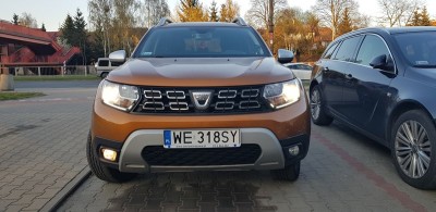

Dodatkowo odświeżyłem temat chęci oklejenia słupków C taką samą folią, jak fabrycznie oklejone są słupki B.
Zrobiłem mały VT zdjęcia, które jest kilka postów wyżej (dla porównania). Co myślicie? Bo ja się chyba zdecyduję. ;-)

Problem chyba będzie polegał na tym, że nie ma wyraźnej lubi odcięcia i trzeba to będzie samemu docinać pod kątem. To może nie wyjść tak fajnie jakby się chciało.

Zrób, wygląda to dobrze. Jak będziesz robił to może coś takiego się przyda https://allegro.pl/oferta/tasma-tnaca-knifeless-tape-finish-line-3m-3-5mmx1m-7923145323
